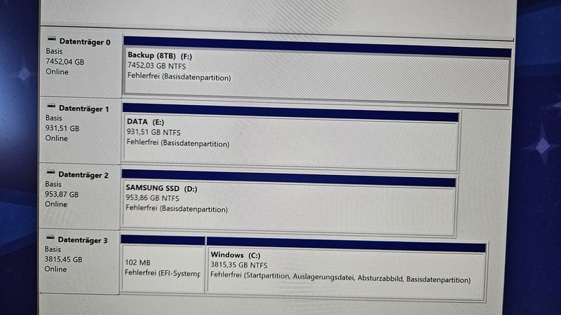

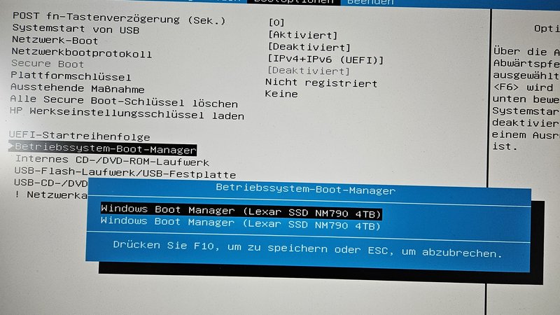

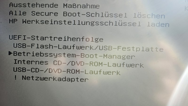

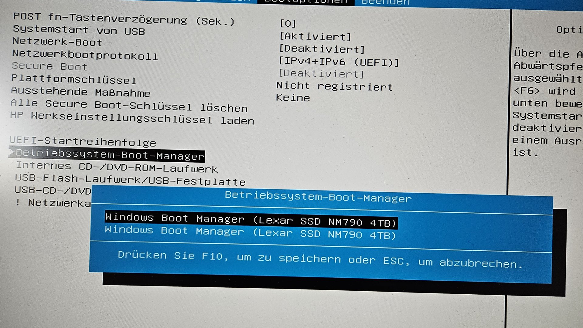

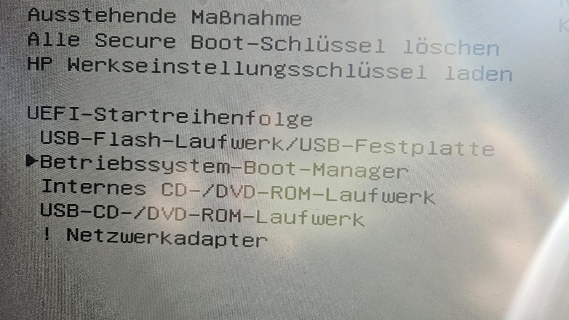

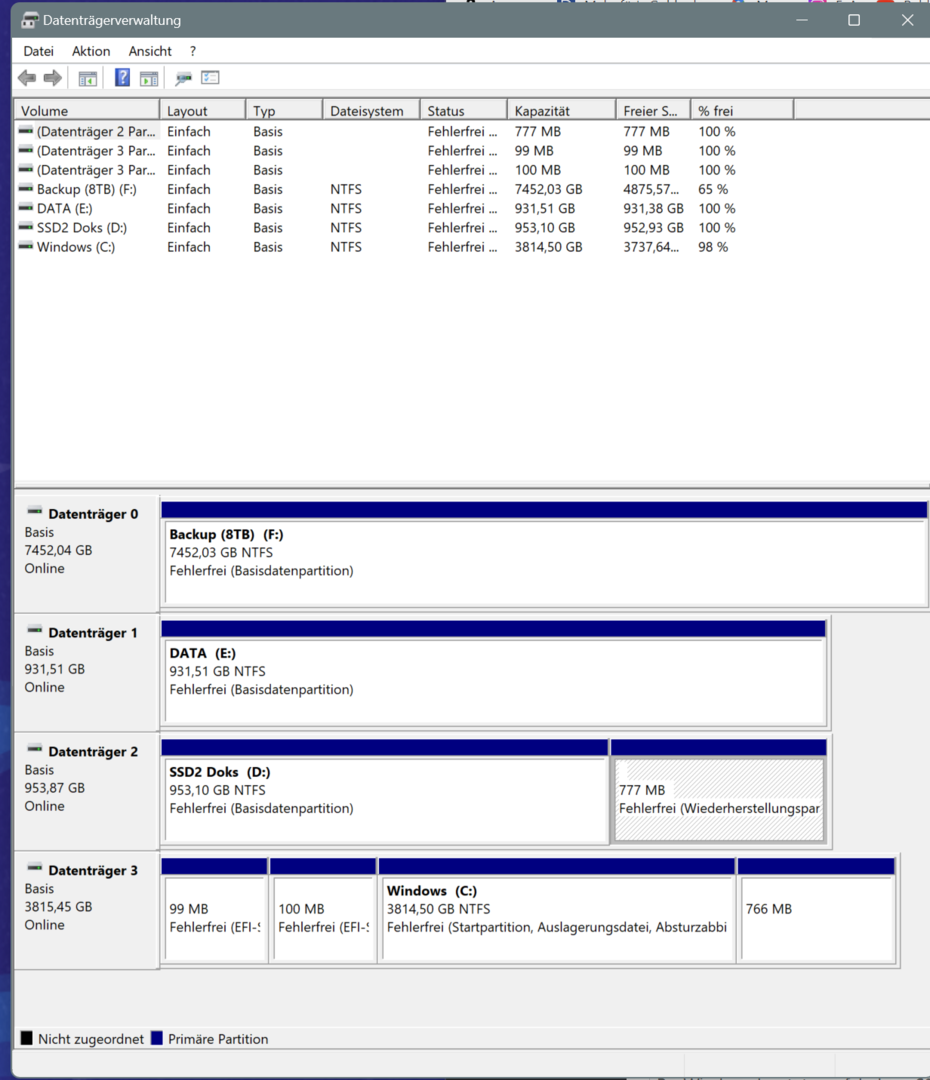

Im BIOS kann ich nur die Reihenfolge auswählen, ob von USB, Festplatte (Windows Bootmanager) , CD oder Netzwerk gebootet wird, nicht aber von welcher Platte. Siehe Screenshot. Ich hab nochmal die Datenträgerverwaltung mit angehängt, ich sehe dort zunächst keine Komplikationen. Vielleicht helfen die Screenshots?
Datenträger 3 ist die Boot-Platte, Datenträger 2 die andere SSD

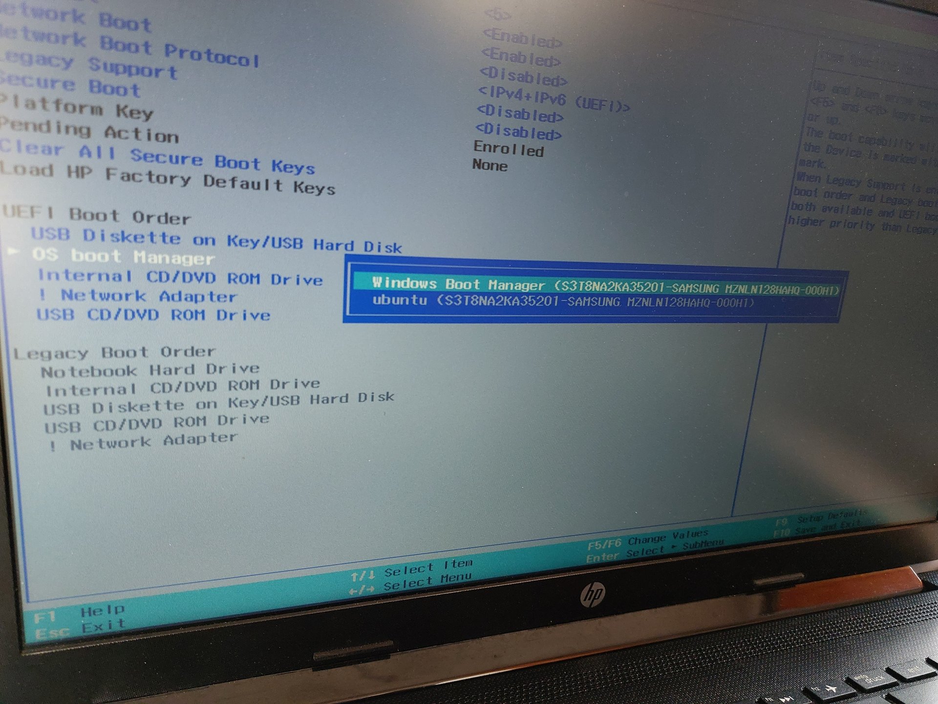

Bei HP ist das etwas versteckt.
Du musst mit den Pfeiltasten auf die Option OS Boot Manager und dann enter drücken:
(Sorry ich hab nur einen HP Laptop mit schlechten Display, fotografiert sich nicht gut 😅)

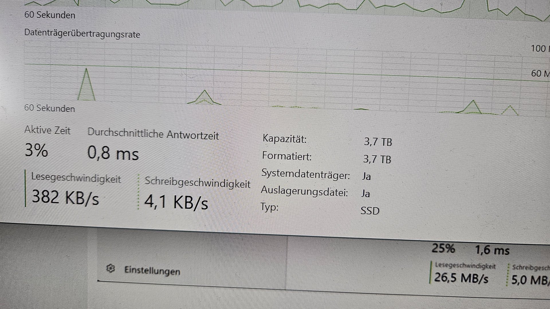

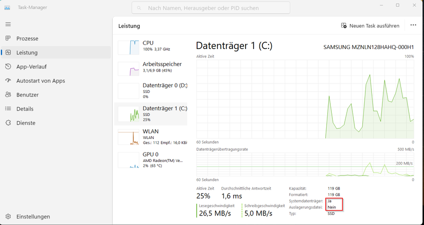

Deine Platten sehen gut aus, schau bitte mal im Taskmanager, nur bei deiner Systemplatte sollte hier auch ein Ja stehen:

Im Bios steht zweimal der gleiche Bootmanager. Ich hab einen schon mehrfach gelöscht, taucht aber immer wieder auf.

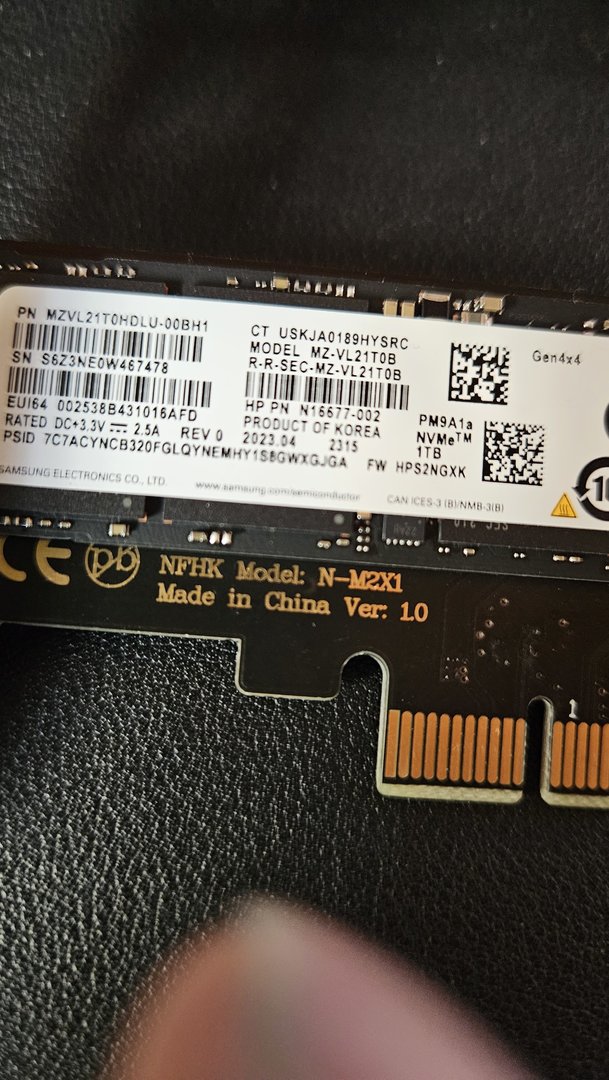

Ist für die Lexar SSD NM 790 4TB. Von dieser wird auch gebootet, solange die zweite SSD nicht im PCIE Slot steckt.
Die zweite (und leere SSD) ist eine Samsung siehe Foto, ich weiß nicht welches Modell. Da steht auch das Modell des Adapters, N-M2X1. Ich hab den Adapter abgezogen und die Lexar rennt wie sie soll. Sobald ich die zweite SSD anstecke, bootet er gar nicht.
Tausche ich die beiden Platten, bootet er ebenfalls von der Lexar, aber sehr langsam und erkennt die zweite SSD.

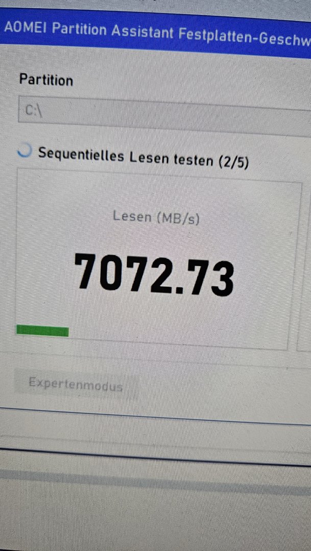

Am Adapter bringt die Lexar nur gut 880mb/s, am M2 Port mehr als 6000mb/s. Und die Zweite SSD ist eigentlich auch nicht gerade lahm bei ca. 3500mb/s wenns gut läuft.

Du nutzt einen PCIE X1 Adapter an einem Gen3 PCIE. Dieser hat eine Theoretische Bandbreite von 0,985GB/s Das heist du kommst mit deinen 880MB/s schon sehr nahe an die Maximalleistung des Adapters ran.
Das du im NVME Anschluss deines Mainboards mehr bekommst, ist logisch. denn dieser ist ein Gen4 Anschluss. Also im Prinzip ein PCIEx4 Gen4, was eine theoretische Bandbreite von 7877MB/s zulässt.
Sprich: du wirst mit KEINER deiner beiden SSDs per Adapterkarte mehr als die 985MB/s erreichen können
Soviel zum Thema1
Jetzt müssen wir noch herausfinden wieso die SSD nicht erkannt wird. Dies kann tatsächlich auch daran liegen, das die nicht erkannte Platte Gen4 voraussetzt, während die andere ggf abwärtskompatibel ist.
Das heist eine kann mit Gen3 umgehen wärend die andere dies nicht kann. Auch hierfür würde der Adapter der Schuldige sein.
