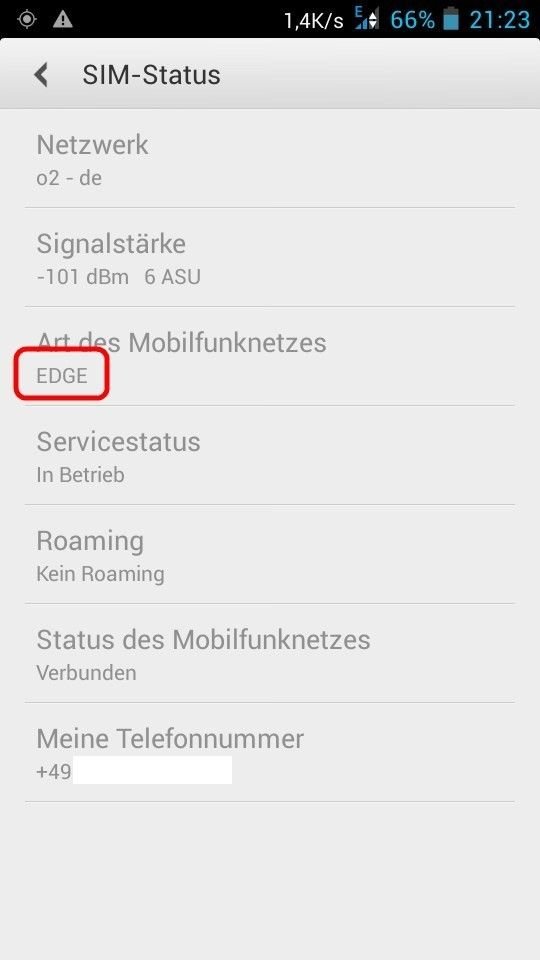

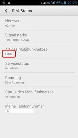

@menace23:
Du hast da völlig recht.
Dennoch macht die Art des Netzes den Unterschied.
Ich habe mal eine Bildschirmkopie des SIM-Status beigefügt.
Das macht es vielleicht verständlicher.
Als ich den Screenshot gemacht habe, war ich per WLAN mit dem Internet verbunden.
Dennoch ist die Art des Mobilfunknetzes: "Edge".
Habe ich an der Stelle "HSPA" stehen, ist´s mit Telefonieren Essig.
Dann steht unter Servicestatus: "Verbindung wird hergestellt" -> Telefonieren geht nicht.
Sobald man WLAN ausschaltet steht dann unter Verbindungsstatus: "in Betrieb" und dann lässt sich telefonieren. (nach Neustart)
