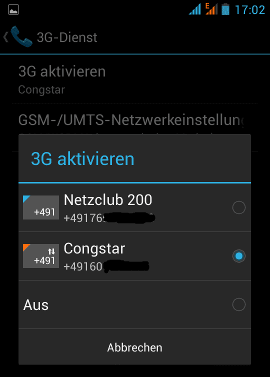

ELeichstetten schrieb:
Mit der Karte im Slot2 kann man auch ins Internet, aber halt nur langsam.
Ich bin aber nicht im Ausland. Meine SIM 2 (micro) ist Congstar und macht im Telekomnetz 3G bzw. H+
Und ich kann das ganze auch umschalten, nur halt mit MIUI ROM habe ich das nicht geschafft.
Im Engineer Mode sehe ich das mit den Frequnzen, aber warum macht dann mein X9 mit SIM2 3G??

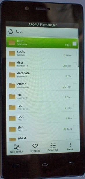

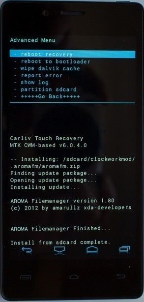

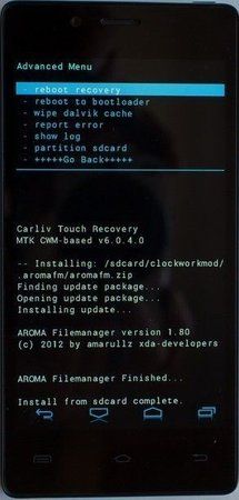

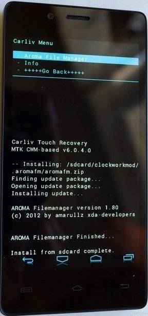

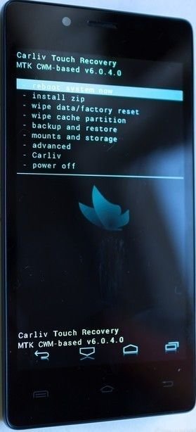

Ich habe die aktuelle CWM Recovery mit Touchbedienung und Aroma File Manager Support von Carliv (Version 6.0.4) auf das X9 portiert
Die größere Schrift und die Touchbedienung haben mich dazu ermuntert :love:
Unten gibt es 4 Softbuttons "hoch,runter,Return,Enter" die normale Bedienung mit den Volumentasten geht aber auch weiterhin
Ich habe alles soweit getestet aber wie immer gilt macht es auf eigene Verantwortung ich übernehme keine Haftung für irgendwelche Schäden
Backup+Restore habe ich erfolgreich durchgeführt würde mich freuen wenn noch ein paar mutige es auch ausprobieren und es in den Startpost kommen könnte
Die Recovery kann wie gewohnt mit Mobile Uncle Tools oder mit dem SP Flash Tool geflasht werden.
Um den Aroma File Manager zu nutzen macht auf eurer SD Karte im Ordner clockworkmod einen neuen Ordner ".aromafm" und kopiert dort die aromafm.zip rein.Beim nächsten Boot ins CWM Recovery wählt im Carliv Menü "Aroma File Manager" dann wird die Datei installiert

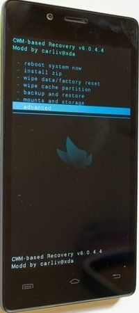

Alternativ habe ich auch die "normale" CWM Recovery von Carliv Version 6.0.4.4 fürs X9 portiert
http://mich4h.tr4ff1c.de/recovery_X9_cwm_6044.zip
Wie gewohnt mit MUT oder SP Flash Tool installieren
Mein Dank geht an Carliv für seine tolle Arbeit xda-developers - View Profile: carliv
sowie allen anderen Beteiligten
