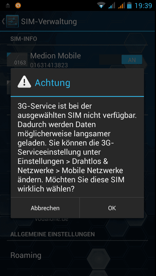

Ich habe das Zopo Port drauf und vermisse auch dort die 3G Einstellung. Aber beim wechseln von einer SIM zur anderen in der Einstellung Daten erscheint folgende Meldung.
@Printi
Zumindest beim THL Rom
Einstellungen--> unterhalb Datenverbrauch auf "Mehr" --> Mobilfunknetze --> 3G-Dienst
Die Einstellung für 3G find ich auch bei meinem dort. Ich wollte nur Argento zeigen wo es zu finden ist.
