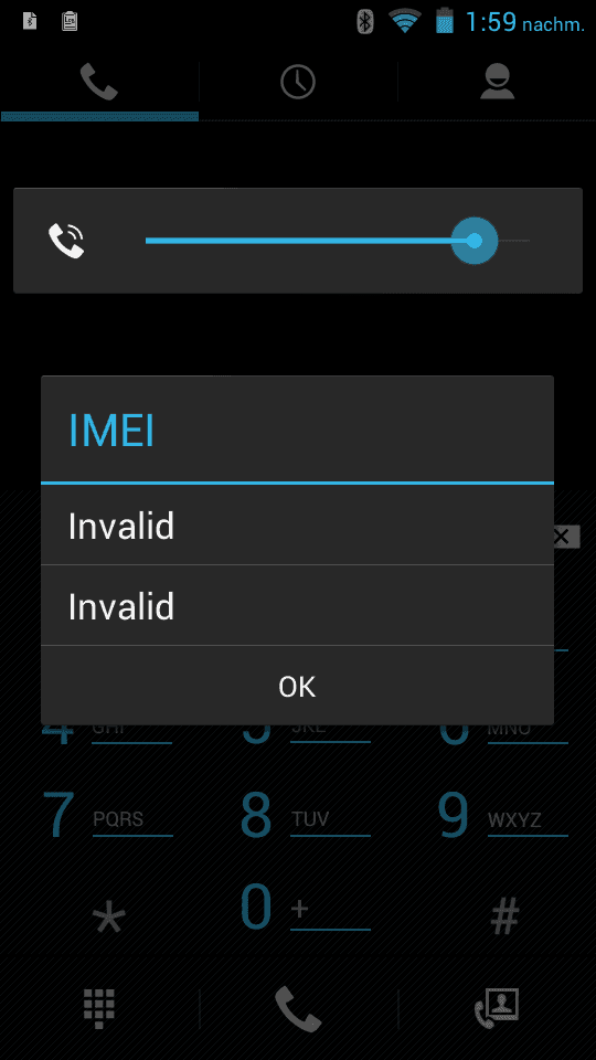

Hast du nach dem ersten Start nochmal nen Neustart gemacht?
Kann es sein das du deine IMEI zerschossen hast?
Gib mal Tastencode *#06#* ein,wird was angezeigt?
Reaktionen: andyw890i
:scared: ich glaube ich weiß jetzt warum :/ habe falsche sd karte drinnen gehabt und das CWM vom y300 geflash :/ ich meine das twrp ( recovery.img ) :cursing:
@mich4h
der code schreibt invalid
Habe das cwm noch mal upgedate aber geht immer noch nicht.
Wie kann ich das beheben wenn möglich ohne PC ( nutze den nicht )
greetz andy
Du hast die richtige recovery geflasht und auch Rom neu aufgesetzt? Wenn nicht dann mach erstmal das. Wie das ohne PC geht weiß ich aber auch nicht :p
Ja aber so leicht ist das leider nicht da das zu große recovery da was überschreiben hat das muß ich mit dem spflash tool zurück spielen ( nur da habe ich kein plan von ) vieleicht gibts ja auch eine art ohne pc.
Aber zur not würde ich das auch über die pc art machen (ausser rom flashen das macht am handy mehr spaß
greetz andy

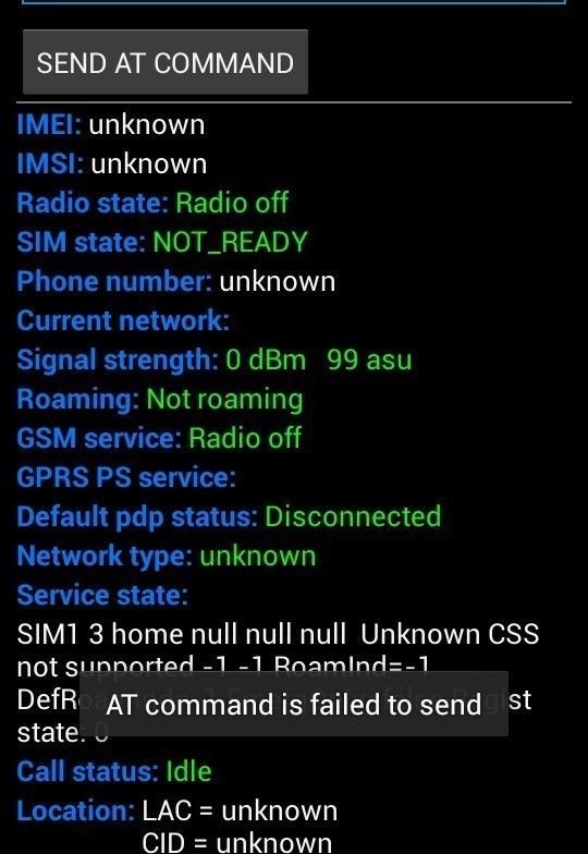

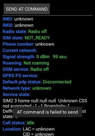

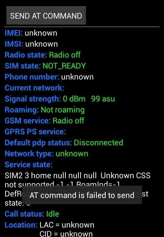

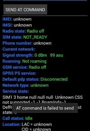

@mich4h
mit Mobile Uncle Tool ein IMEI Backup wieder restoret << leider ohne erfolg
Engineer Mode:
2. Go to Connectivity > CDS Information > Radio Information > Phone 1
3. At "AT+" line add : EGMR = 1,7,"my_first_IMEI_code" << wie bekomme ich den raus ? in der IMEI.bak sind keine 15 stelligen zahlen (geöffnet mit esexplorer als text)
Ich habe mir die nr IMEI nicht auf geschreiben :/
greetz andy
und danke für die tips
Nimm den Akku raus die IMEI stehen im Batteriefach auf nem Aufkleber
@RiseAgainst, ich hänge fest nachdem ich die VoldSwap - NoSD.zip im CWM installiert habe.... Er bleibt hängen im Anfangsbild MI XIAOMI.Com. Danach passiert nix mehr. Davor konnte ich mein Backup einspielen und er fuhr normal hoch.
Habe jetzt mein Backup eingespielt, aber habe halt die "SD Card" drinnen. Wollte das ja als "Phone Storage" haben, was mit der "VoldSwap - NoSD.zip" möglich ist.
Wäre nett wenn du mal helfen könntest :)
Geht auch nich fail to send bei phone 1 und 2 :/
Na dann werde ich morgen mal den lappie aus buddel :D
Greetz andy
P.s: berichte wie es aus geht
