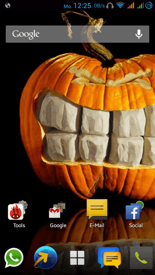

Hast du beim einstecken oben rechts ein KopfhörerSymbol in der Statusleiste?
Du könntest auch mal das Backcover entfernen und dann nochmal das Kabel einstecken evtl. rastet es nicht komplett ein
Hmmm jetzt dachte ich das wäre es, weil ich mich nicht erinnern konnte ob es zu sehen war.
Nein, dass war leider nicht die Lösung. Das Kopfhörer Symbol ist eingeblendet, es klingt trotzdem wie gesagt als ob die Hälfte einfach nicht durchkommt (Ich höre den Beat, aber die Vocals darüber mehr oder weniger gar nicht und das ganze etwas blechern).
Ist das auf dem Screenshot bei dir wirklich der ZP 910 Elektronica Port? ^^ =)
Nein ich habe den THL w100 Port
