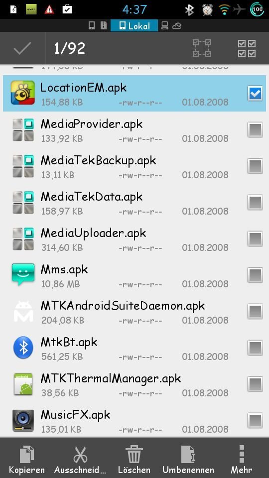

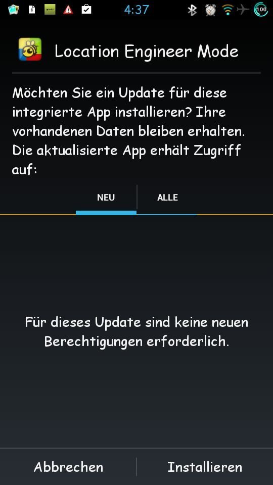

Habe mal in die zip geschaut und gesehen eine datei fehlt noch.
diese hier siehe bild.
muss jetzt erst mal arbeiten lade die fehlende nach her hoch wenn nicht einer schneller ist ;)
greetz andy
