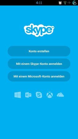

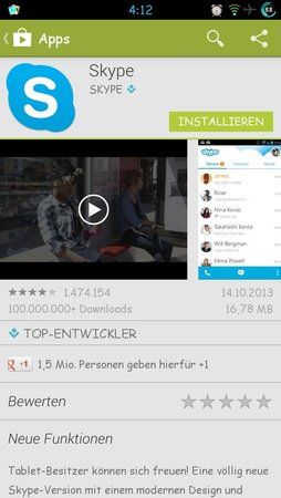

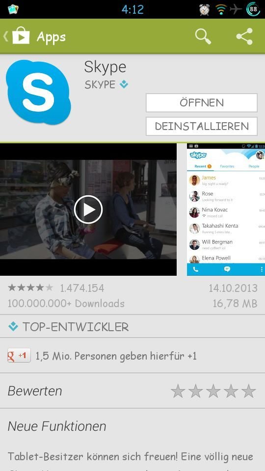

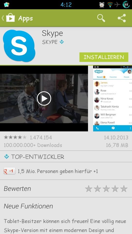

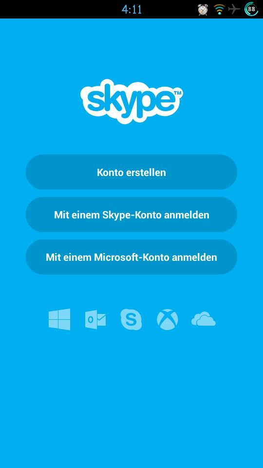

Nachor schrieb:
....wird bei mir Skype als nicht kompatibel angzeigt.
hm bei mir gehts (aus dem playstore geladen)
greetz andy
Haste den sprachsuche bug schon korigiert ? vieleicht ist da der fehler
Guten Morgen, den Srachsuchebug habe ich behoben, zumindest scheint sie zu funktionieren.
Skype geht immer noch nicht keine Ahnung warum das so ist, kommt immer der Spruch "nicht kompatible Aktualisierung". Nochmal neu auspielen das ROM ?
