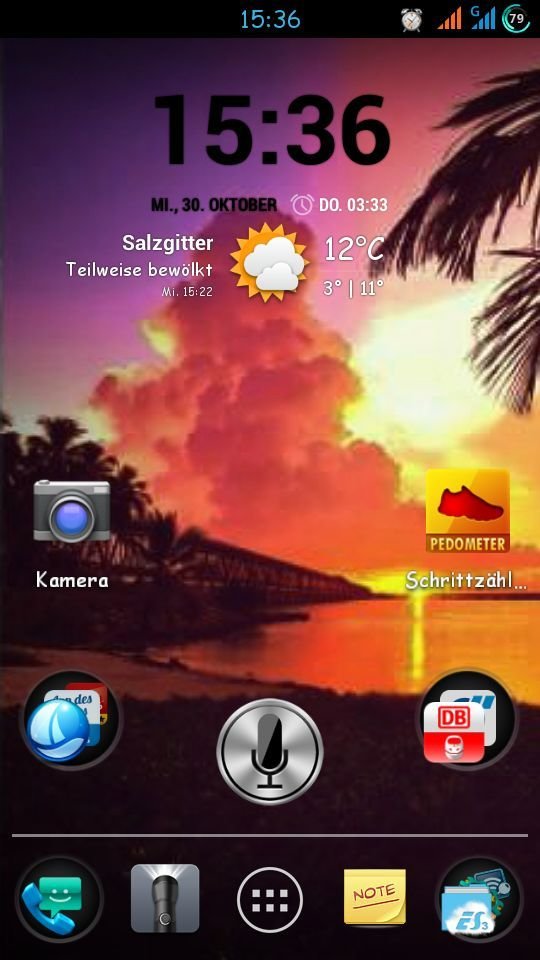

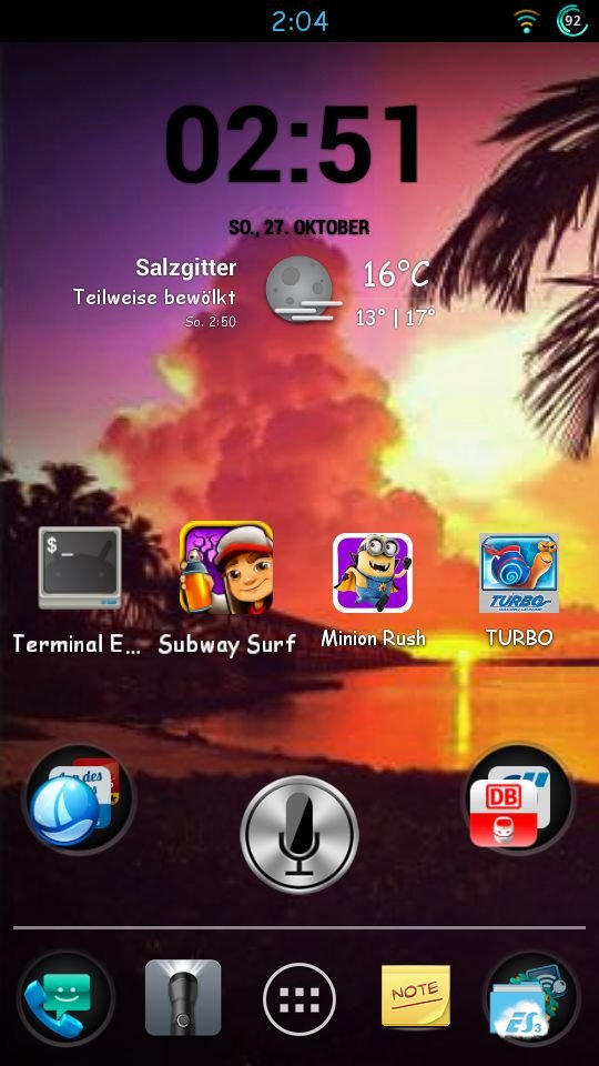

:love: WOW endlich geht meine IMEI wieder :D
Noch mal vielen dank an alle die mir tips und hilfe stellung geben haben.
Für alle die mal was zerr flasht haben einfach punkt 7 aus dem start post und alles wird gut :thumbup:
greetz andy
p.s.: hatte heute 2 mal gohst toch nach einem telefonnat habe nur handy mit power dunkel gemacht und wieder mit power an (Kein Reboot) und alles ging wieder.
zur der zeit hatte ich nur eine sim im slot 1 (vermute das es was mit dem sim slots zutuhen hat) habe jetzt 2 sims im x9 und 3 anrufe ( eingehende) und bissher ist alles normal !
wo tretten bei euch die gohst touch auf ? (achtet mal drauf)
