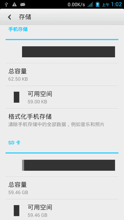

Bin mit blubblubb auch gerade am tüfteln wie man die Partition so anlegen kann das man nur noch eine hat, sprich 2.8GB internen Speicher.
Sooo !!!
ganz ist der Speicher nicht weg, aber sogut wie :)
jetzt noch die Vold - NoSD .zip rübergebügelt und fertig.

puxxi2003 schrieb:
18. vollen Telefonspeicher nutzen (nervige "interne SD" nahezu komplett entfernen)
!!!!!man braucht natürlich nur die EBR1 und EBR2 flashen!!!!!
:drool:
Habe ich gestern nichtmehr ausprobiert, daher wollte ich lieber auf nummer sicher gehen und habe alles geflasht.
Werde das demnächst mal ändern...
edit: hööh wie kann ich denn vor deinen Beitrag posten ? :D
habe dein Post gerade gelesen und darauf geantwortet.
also wie beim meteos-tool
backup im cwm
mit flashtool die
dann wipe data/factory reset
data zurückspielen
neu booten
dann sagt mein miui 3.10.11
interner speicher gesamt 2,85gb
:drool:
Reaktionen: RiseAgainst
so 18. wurde aktualisiert
