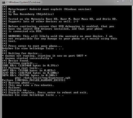

Ich habe wieder ein Problem:
habe das X9s mit dem chinesischen tool gerootet.
Hat alles problemlos funktioniert.
MobileUncle sagt aber jetzt zu CWM: "please root your phone first"
Mit Motochopper geht's nicht mehr siehe:
attachment.php
Danke

@RM250:
Hier passiert anscheinend folgendes: der Exploit kopiert per ADB mehrere Dateien auf das Handy, die später noch gebraucht werden. Superuser.apk kann er nicht doppelt installieren, daher kommt dort die Meldung INSTALL_FAILED_ALREADY_EXISTS. Das ist alles nicht problematisch. Das "Rooting the Phone .... Failed" ist das Problem. Der Root-Exploit konnte nicht angewendet werden. Wieso weiss ich nicht.
Aber du könntest mal folgendes probieren (natürlich nur, wenn dir das hier unten was sagt ...):
cmd.exe starten, in das Exploit-Verzeichnis gehen, dort adb shell aufrufen.
Wenn su aus dem $ ein # macht wie oben, dann hast du schon root. Wenn nicht: dann hast du kein root. Dann tippe mal uname -a ein. Das sollte die Linux-Kernel-Version anzeigen. Eventuell ist da eine neuere Version drauf, mit der der alte Exploit nicht mehr funktioniert.
Viele Grüße,
Krusovice
Hi,
Danke für die Hilfe.
da wird ein #...
also habe ich bereits root. (vom chinesischen tool)
Mobile uncle erkennt ihn aber nicht. So ein App auch nicht.
uname -a ist kein gültiger Befehl.
Schöne Grüße
OK ... wenn uname -a fehlt, dann ist keine Busybox installiert. Dann ist das ein recht spärliches root. Ohne SuperUser.apk hab ich das bisher noch nicht gesehen. Was passiert, wenn du eine SuperUser.apk aus dem Playstore installierst/updatest?
Viele Grüße,
Krusovice
Bei der von Cyangen kommt irgendein Fehler....
thx wland tot
C:\motochopper>adb shell
shell@ratech82_wet_rlk_jb5:/ $ su
su
shell@ratech82_wet_rlk_jb5:/ # mount -o remount,rw /system
shell@ratech82_wet_rlk_jb5:/ # rm /system/bin/wland
shell@ratech82_wet_rlk_jb5:/ # rm /system/wlan/wland
shell@ratech82_wet_rlk_jb5:/ # mount -o remount,ro /system
mount: Device or resource busy <---- ???
255|shell@ratech82_wet_rlk_jb5:/ # reboot
reboot
shell@ratech82_wet_rlk_jb5:/ $ ps | grep wland
ps | grep wland
1|shell@ratech82_wet_rlk_jb5:/ $
mfg
drbuko
@RM250: ich nehme an, dass die Cyanogen Variante nicht zum installierten "su" passt. War bei dem chineischen Root vielleicht eine apk dabei? Dann könntest du die mit adb install namederrootapk.apk nachinstallieren.
@drbuko: passt, kann hier ignoriert werden, das folgende reboot fixt das.
