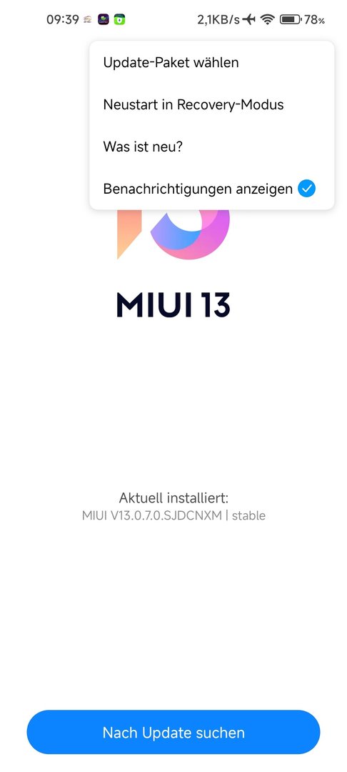

Versuche doch mal diese Vorgehensweise.
Die 24 manuell herunterladen und installieren.
Danach im Updater mehrmals auf die 13 tippen,
dadurch werden erweiterte Update Optionen freigeschaltet.
Nun auf die 3 kleinen Punkte rechts oben tippen und auf"Update Paket auswählen" klicken ,danach die herruntergelade Rom( Zip ) installieren.
Mit etwas Glück werden dir dann die anderen Updates automatisch angeboten.

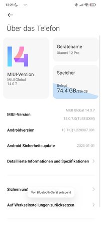

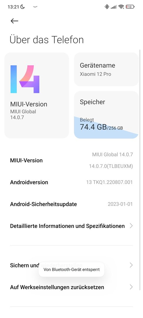

Bist du sicher, dass du ein globales EU Gerät hast und kein globales MI? Stellt doch mal bitte einen Screenshot deiner Version hier rein.
Bitte
bei der 14.0.13.0 kommt die gleiche Fehlermeldung :(
Bei mir im System / Einstellungen steht MIUI 14.0.7 GLOBAL aber als Version steht (TLBEUXM).
Steht TLBEUXM nicht für Europa / EEA ? also nicht Global ?
Ist verwirrend - dennoch die EUXM (EEA) ist bei Xiaomi eine Global ROM.
Global für den europäischen Wirtschaftsraum (EEA).
Reaktionen: medion1113
