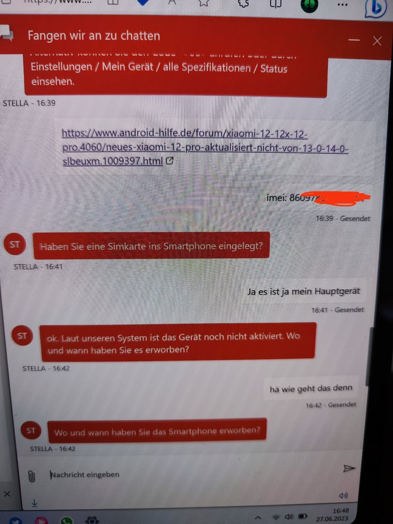

Laut Xiaomi support ist mein Gerät nicht Aktiviert.
Prüft Bitte mal eure geräte beim Xiaomi Support
Reaktionen: DeMichaelis

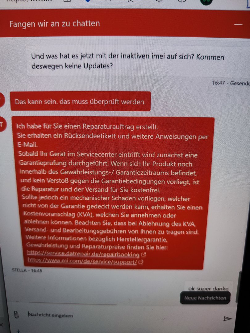

Hier zu lesen

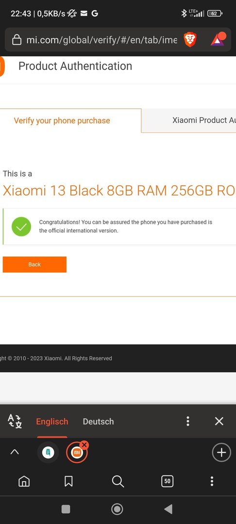

Ashtor schrieb:
Product Authentication (mi.com)
hier könnt ihr es testen
Ich soll es einsenden
@Timer2000
Das mit der IMEI oder der zweite Reiter mit dem security Code?
Bei der IMEI erhalte ich positives / grünes Feedback.
Bei mir auch alles grün
Hm, daran kann es bei meinem 13er also nicht liegen
