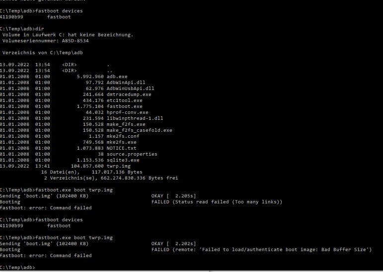

Pio schrieb:
So Handy ist nun vom Bootloader frei und ich bin nach Anleitung vor gegangen.
Leider kommt jetzt ein "Fastboot: error: Command failed"
und das Handy hängt in ner Bootschleife...
??? (das ist das Zeus mit dem A13 zusatz beim Fastboot download)
Interessant..
Mit dem "vorgefertigten" von tradingshenzen image und deren A12 TWRP klappte es auf anhieb.. (die A12 hab ich auch vorher schon probiert direkt nach dem fehler der A13 version)...

Mit dem Befehl fastboot Boot xxx wird TWRP nur temporär gebootet, wenn du es permanent drauf haben willst, dann geht das mit der Option "Flash current TWRP".
Dann gehst du auf Format Data (also nicht wipe sondern format, gibst dann YES ein (wenn die Abfrage nicht kommt, bist du im falschen Menü)) und startest dann über Reboot - Recovery TWRP neu.
Dann noch mounten und du bekommst Zugriff auf den internen Speicher vom PC aus.
Nimm das TWRP ausm Anhang (vorher entpacken).

Ich habe ehrlich gesagt die Befürchtung, dass du durch das ganze Geflashe irgendwas durcheinandergebracht hast.
Was ich jetzt an deiner Stelle machen würde:
Gerät in den Auslieferungszustand zurücksetzen (letzte offizielle für das Gerät freigegebene FW mit MiFlash installieren, dabei die Option "Clean all" anhaken. NICHT "Clean all and lock".). Danach das Gerät einmal hochfahren und den Setup Assistent durchklicken (auf die Schnelle, keine Konten usw einrichten, alles überspringen).
Ausschalten, ab in den Fastboot Modus, die von mir bereitgestellte Recovery 1. booten und 2. installieren.
Befehl:
fastboot boot DATEINAME
In dem Fall: fastboot boot [BOOT]3.6.2_12-Mi12Pro_v6.3_A12-zeus-skkk.img
Dann bist du in TWRP. Dann über den oben beschriebenen Weg TWRP permanent installieren. Reboot - Recovery.
Dann startet TWRP neu. Format Data - YES - Reboot Recovery.
Xiaomi.eu ROM drauf kopieren und wie gehabt installieren (an dieser Stelle müsste die Installation über den USB Stick auch funktionieren).
Neustart, Geduld mitbringen, dauert eine Weile. Fertig.
