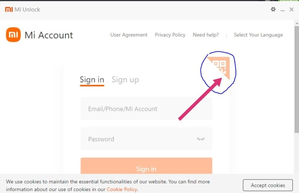

@mz4
Mach es mal über QR Code

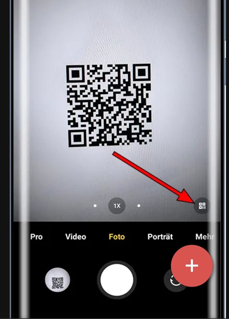

@mz4
Über die Kamera, dann wird ein Zeichen angezeigt wenn QR Code erkennt
So
