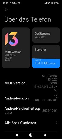

Warum bekomme ich seit September 2022 keinerlei Sicherheitsupdates und auch nicht die MIUI 14 mit Android 13? Hab ständig Probleme mit meinem Xiaomi 12. Bei mir ist alles Stock wie von O2 ausgeliefert.

An deinem Screenshot sieht man, dass du ein globales EU Gerät hast. Du musst also auch eine entsprechende EU Datei wählen. Steht aber immer dabei (hier kannst nichts falsch machen, da du nur richtige Dateien installieren kannst).

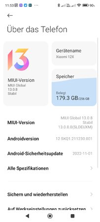

Hi, ich hab mit meinem 12X das gleiche Problem:
Ich benutze mein Telefon aber auch geschäftlich (es darf also nicht als "Custom ROM installiert" o. ä. erkannt werden).
Sollte es trotzdem funktionieren, wenn ich mir von mifirmware.com die psyche_eea_global_images_V14.0.1.0.TLDEUXM_20230118.0000.00_13.0_eea_e60ed54522.tgz (Android 13, MIUI 14, 12X, EWR) herunterlade und über den Updatemanager installiere?
(Übrigens ist meine Firmware vom November auch hier die letzte Version mit Android 12 und MIUI 13 für das 12X.)

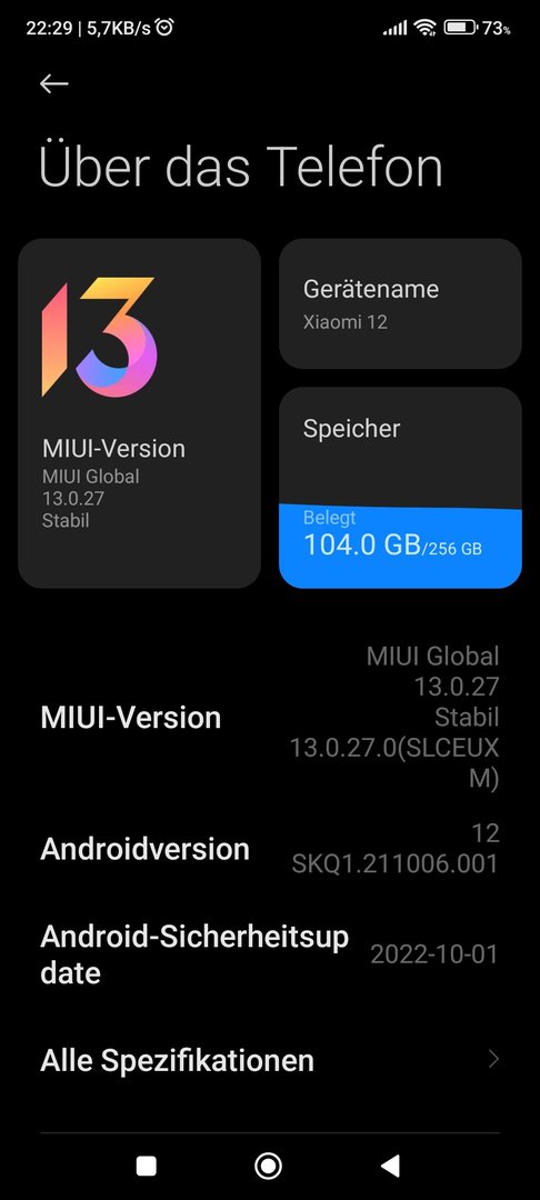

müsste das Thema auch nochmal aufgreifen, ich bekomme seit der 13.0.27 auch keine Updates mehr angezeigt.
Umstellung der Region hat nichts bewirkt, außer dass nun bei der Zurück-Geste kein haptisches Feedback mehr vorhanden ist, was mich ziemlich annervt, aber gut was solls...vielleicht geht es ja irgendwann mal wieder...
Habe jetzt das EWR ROM aus dem Link gezogen (Recovery, also die Zip), Telefon zeigt aber immer "Falscher Pfad" an.

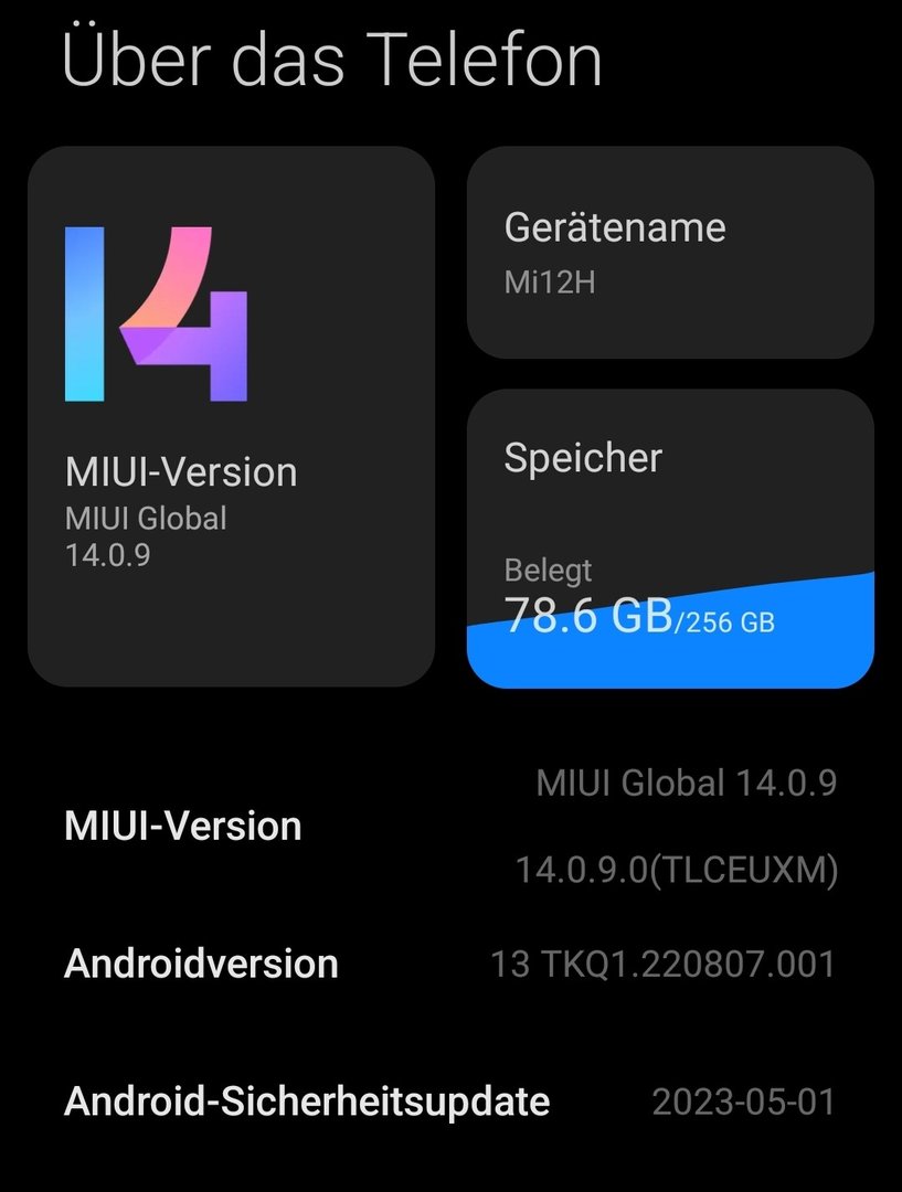

ich hab gestern per OTA das Update (~442MB) auf 14.0.9 bekommen.
Ist ein Mi12 (cupid, 8/256)
