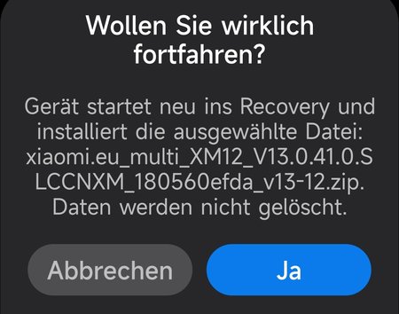

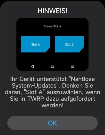

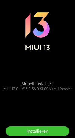

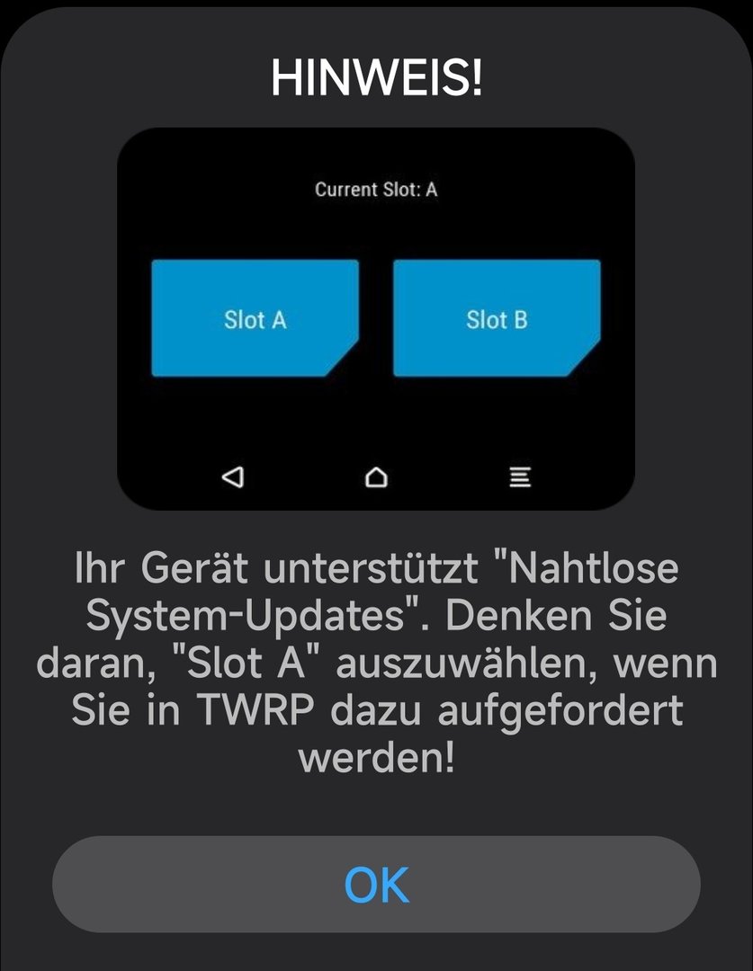

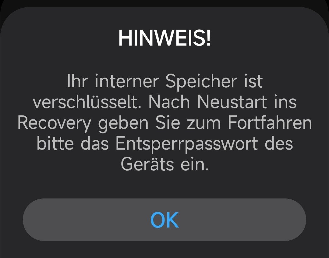

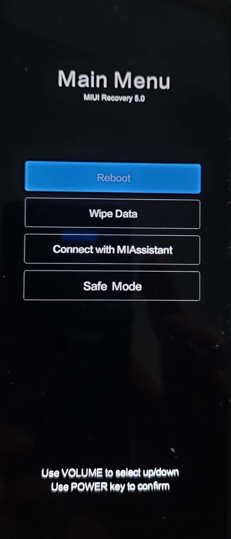

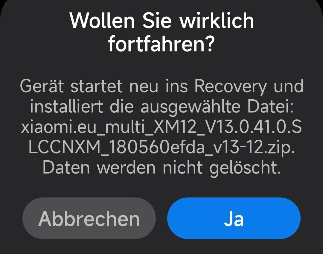

Moin, nachdem ich die xiaomi.eu_multi_XM12_V13.0.36.0.SLCCNXM_v13-12-fastboot über FASTBOOT installiert habe, wird mir unter System ein neues Update angeboten (xiaomi.eu_multi_XM12_V13.0.41.0.SLCCNXM_180560efda_v13-12.zip). Kann ich das einfach drüber installieren und wie genau mache ich das?
es erscheinen folgende Meldungen:
1670752978188.jpeg1670752999962.jpeg1670753010629.jpeg1670753010629.jpeg1670753023467.jpeg1670753036270.jpeg

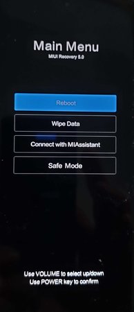

Die neuen Versionen funktionieren nicht mehr per Fastboot.
Sollte bei dir kein aktuelles TWRP auf dem Phone sein (wie man auf deinem letzten Bild erkennt, ist es das auch nicht), musst du zu erst dieses wieder installieren und dann das Update per TWRP installieren.

@knaeckebrot22
Bei dir erscheint die Stock Recovery.
Das Update muss über eine Custom Recovery (TWRP) aufgespielt werden.

Dankeschön, hat funktioniert👍
