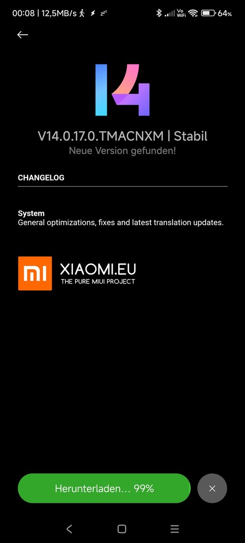

Na jetzt ist ne neue da, hab beim Update ein paar rote Zeilen drin gehabt, leider zu schnell weg gedrückt. Scheint mal, ob das bei Euch auch so war und was da stand...
Bei mir auch rote Zeilen "xyz konnte nicht eingehängt werden" usw.. Startet danach aber ohne weitere Zicken normal. Das war beim 11U auch schon so. Sicherheitspatch jetzt 230701. Weitere Änderungen konnte ich noch nicht feststellen.

Ich hatte die Fehlermeldung auch. Aber ich musste manuell das Update installieren trotz ota. Es wurde nicht automatisch installiert.
