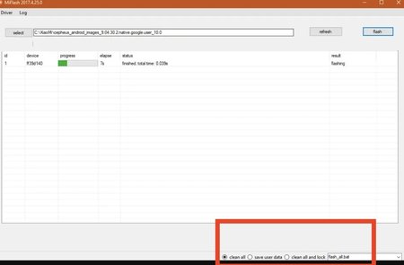

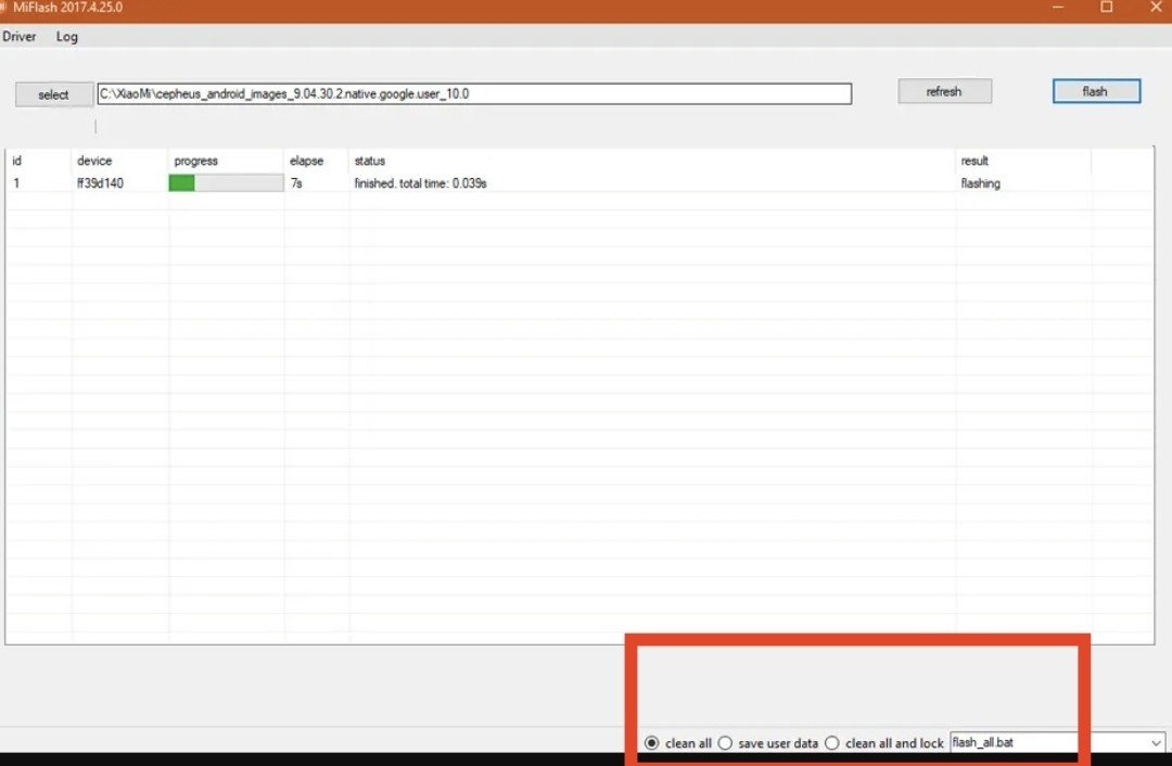

@medion1113 wie ist es egtl. wenn man wieder zurück in die globale rom zurück gehen will. D.h. Alles rückgängig machen auch twrp etc. So als hätte man das Gerät hier in Deutschland gekauft. Ist das möglich? Und wenn ja wie geht man da vor?
Fastboot Rom ( Tgz) für die EEA Rom herrunterladen und mit WinRAR entpacken.
Das Miflash Tool hat Probleme mit langen Dateinamen, deshalb einen separaten Ordner auf der Festplatten erstellen , wohin die Fastboot Rom entpackt wird.
Wenn 7 ZIP zum entpacken verwendet wird muss die Rom doppelt entpackt werden.
Xiaomi 13 – MIUI Download Xiaomi Official ROM
Miflash Tool herunterladen und Installieren.
Xiaomi Flash Tool - Official Mi Flash Tool
Smartphone in des Fastboot Modus bringen und die Fastboot Rom installieren.
Im Miflash Tool ist clean all and lock voreingestellt.
Nach erfolgreicher Installation wird der Bootloader dann wieder geschlossen.
Wenn clean all ausgewählt wird bleibt der Bootloader nach Installation der Rom geöffnet.
