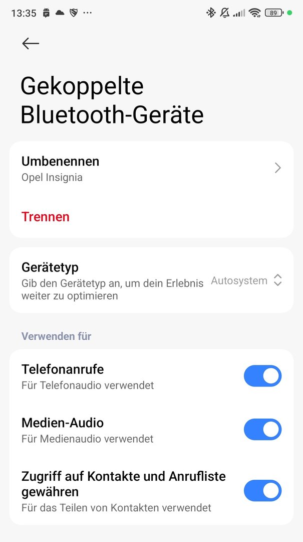

Bei HyperOS 2 scheint sich aber etwas geändert zu haben beim Thema Bluetooth, man kann jetzt einstellen um welche Art Gerät es sich handelt, vielleicht hilft uns das ja weiter....

Also, heute früh habe ich als das Handy per Kabel (Android Auto) verbunden war, das Bluetooth mehrfach hintereinander ausgeschaltet.
Android Auto schaltet es dann automatisch wieder ein.
Nach einigen Malen hat sich das Handy per Bluetooth verbunden.
Leider nur bis zum nächsten Autostart :-(
