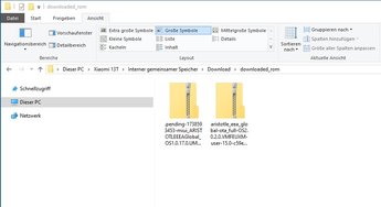

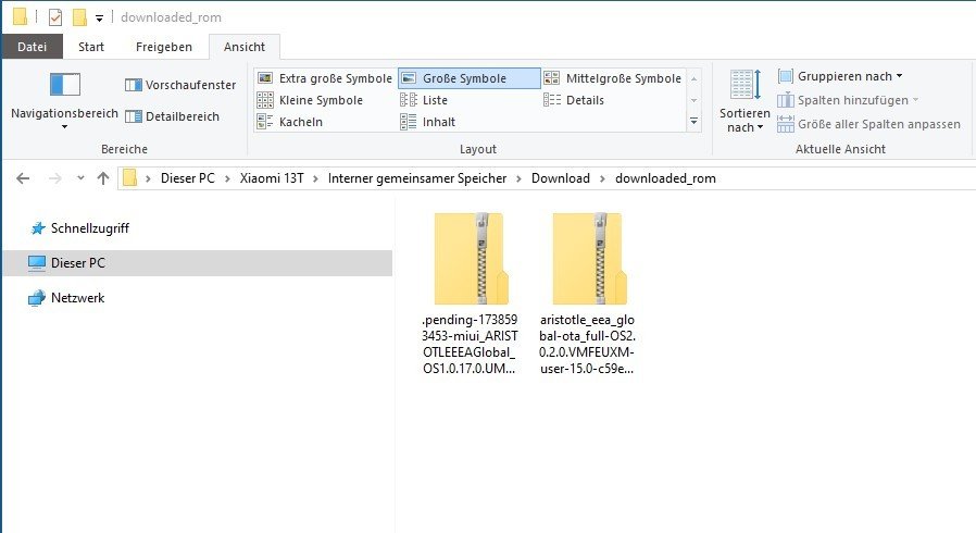

@AxelIon
Ich hab mein 13T grad mal über das originale USB Kabel mit dem PC verbunden und einen Screenshot gemacht, damit du siehst, wo die ROMs liegen. Dort könntest du die manuell heruntergeladene Rom von der offiziellen Xiaomi Community einfügen.
