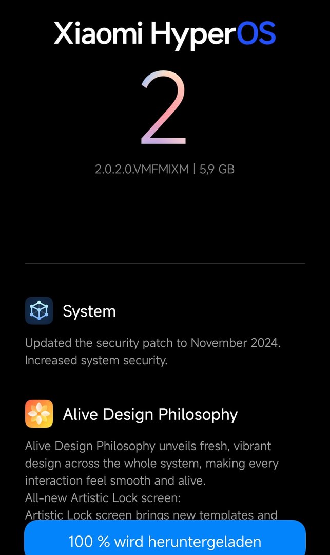

hab für das Wochenende einmal geschaut was an Updates vorhanden ist. Über Region Hongkong bekam ich HyperOS 2.0.2.0.VMFMIXM angeboten.
Gerade beim Entpacken...

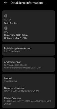

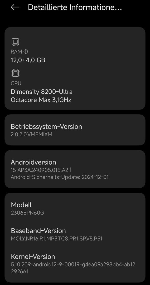

Soweit scheint alles gut zu laufen. Android 15 ist ja schon Mal nicht schlecht. Sicherheitsupdate 2024-12-01
@abakus Wie ist bei dir mit 2.0.2.0.VMFMIXM der Stand vom Google Play-Systemupdate?
GP-Systemupdate ist 1. Oktober 2024,
Sicherheitsupdate ist 1. Dezember 2024
