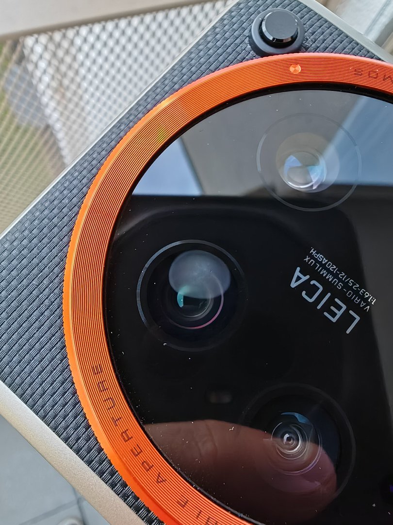

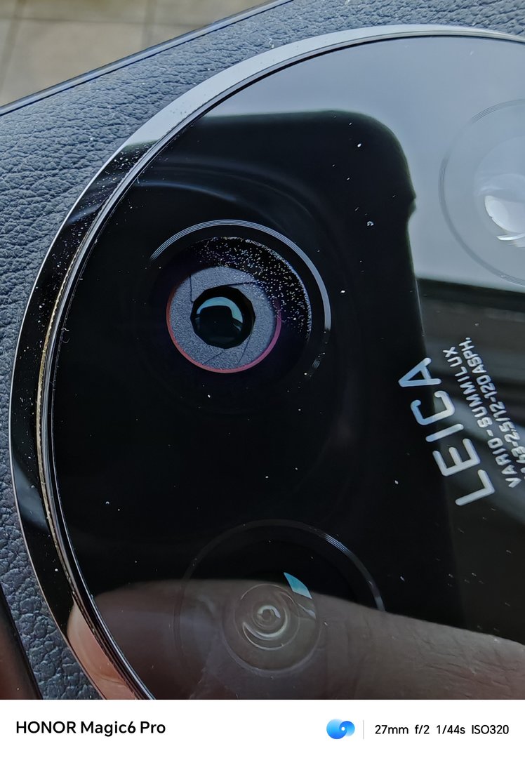

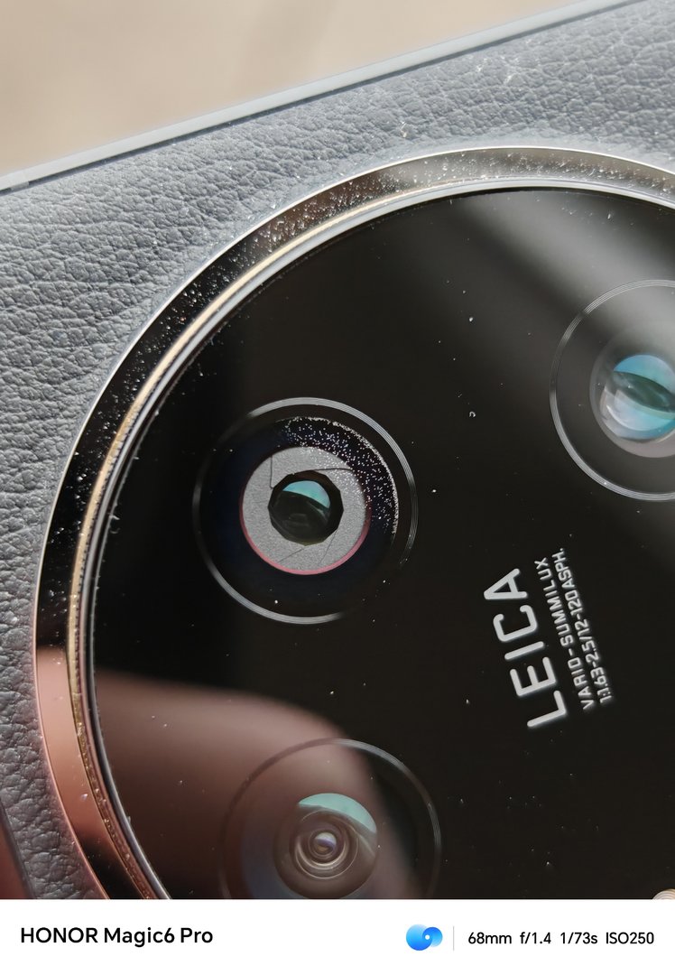

Update meinerseits: Auch bei meinem gibts Kondensation. 8 min 8K30p in der Tiefkühltruhe. Ging nach dem Rausnehmen innerhalb von 30s weg. Dann nochmal draußen 8min 8K30p bei 5°C und Wind. Wieder Kondensation. Ist auf den Bildern und Videos nicht zu erkennen.
Was mich wundert: Das sieht eher aus wie kleine, feine Tröpchen, nicht wie Beschlag.
Idee: Blenden werrden in der Regel geölt. Könnte sein, dass flüchtige Bestandteile aus dem Öl sind?!?

@MarJu Luftblasen kamen früher bei der Linsenherstellung gelegentlich vor, auch in Fotoobjektiven. Sie sind freilich ein Qualitätsmangel, der in der modernen Herstellung vermieden werden kann. Nachträglich können sie nicht enstehen. Ein vereinzeltes kleines Bläschen kann man ignorieren. Es ist in der Regel kugelförmig, und mit dieser Kugelform ist der Abbildungsfehler geringer als man vielleicht vermutet, meist gar nicht nachweisbar. Eine ganze Ansammlung von Bläschen sollte aber nicht auftreten.

10 Minuten 4k60 im Kühlschrank bei 5°C => nichts, alles in Ordnung.
30 Sekunden 4k60 auf dem Balkon bei 4°C mit bissl gutem Wind => siehe Bilder.
Bin ziemlich angefressen. In Finnland kann ich so keine Videos machen. Und wenn es bei @elementz89 trotz etlichen Sessions mit offenem Simschacht dann doch erst später passiert ist, ist es ja evtl. möglich dass die Feuchtigkeit bei dem Modell auf diesem Wege gar nicht austreten kann?
