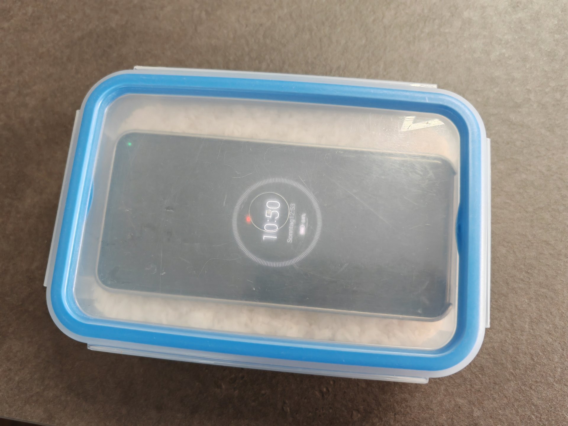

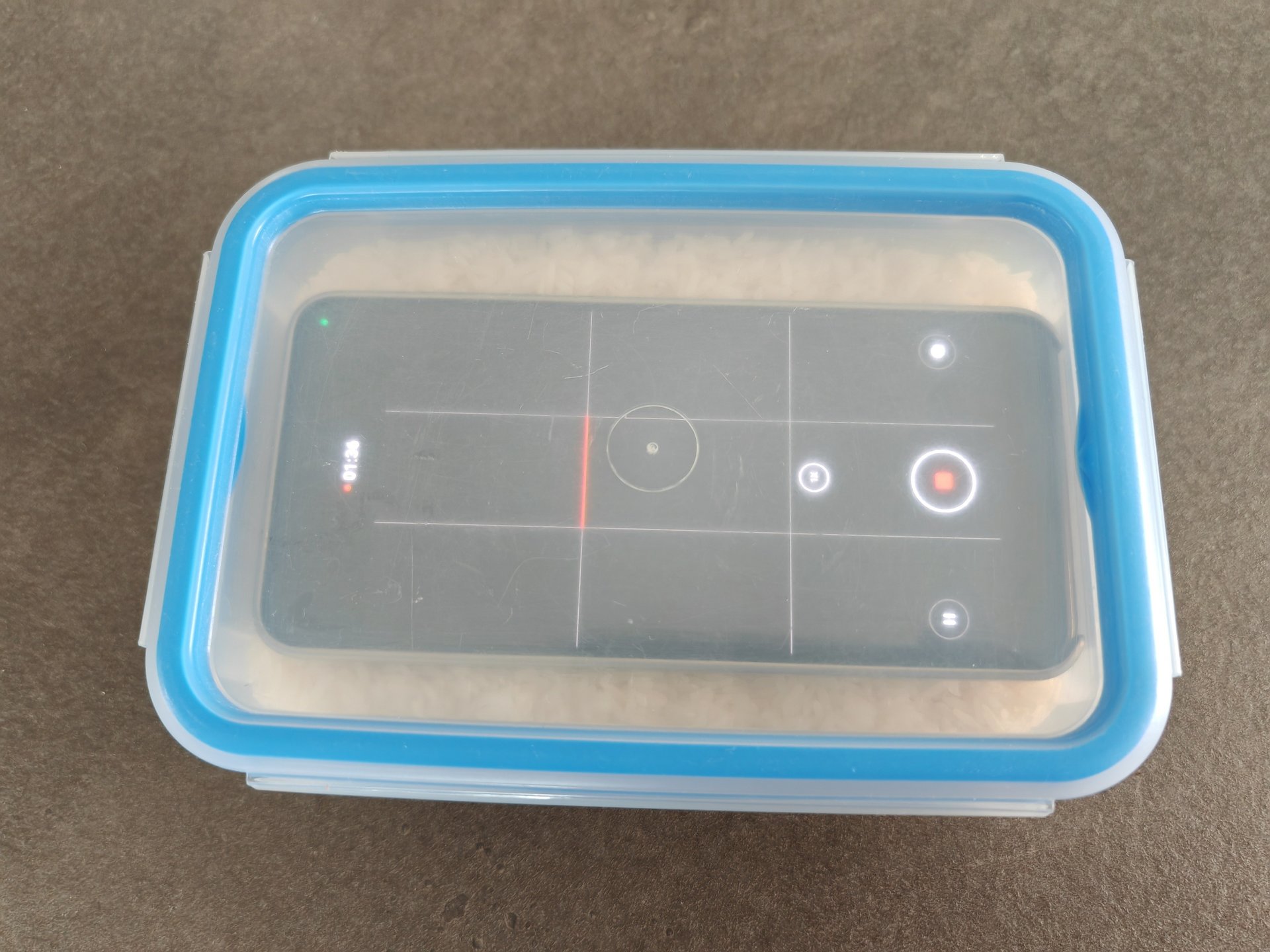

Wenn jemand ein schwarzes 8k Video von Reis in einer Tupperdose möchte: Ich produziere gerade eines. Ich muss nur gelegentlich danach sehen, es bricht in der geschlossenen Dose gelegentlich ab, vermutlich wegen Hitzeproblemen.

Also mit Reis hab ich es auch nicht versucht. Anmerken möchte ich noch, das Filmen IN der Dose klappte bei mir nicht, schätze da ist es überhitzt. Deshalb hab ich dort nur abkühlen lassen, eher einfach die ganze Nacht drin gelassen.

Reis wir schmierig wenn er Feucht ist.
Würde ich nicht machen.
Eher wie bereits empfohlen Silicabeutel.
Zudem würde ich das Kameraglas nicht direkt auf den Reis legen.

Ich habe da 3 Tassen Reis in der Dose... Ich bezweifel jetzt mal, dass in dem 14 Ultra sich ca. 50ml Wasser verstecken, als dass diese Menge an Reis schmierig werden könnte... ;)
Reaktionen: M@D und 576042
Gefühlt verstecken sich da 3 Liter :D
