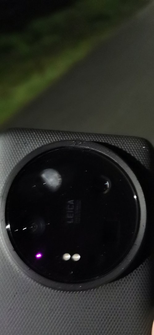

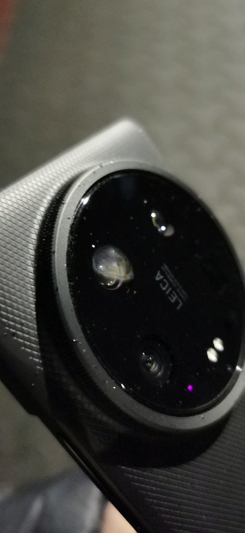

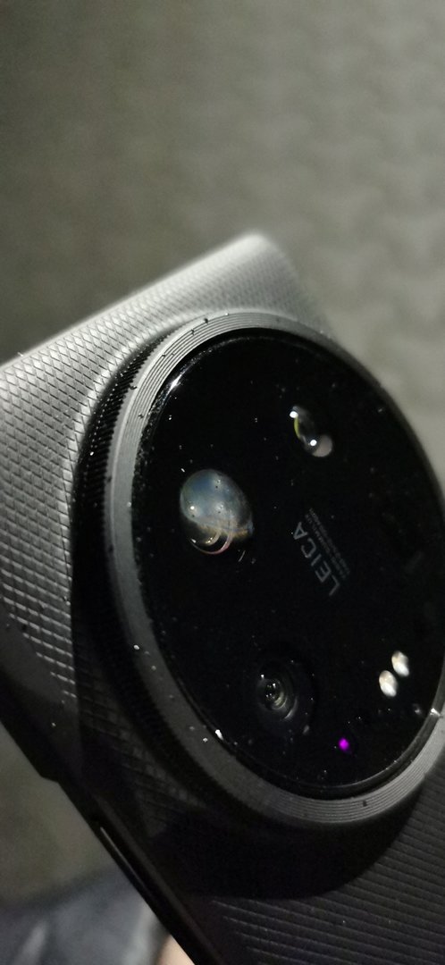

Für mich ist es entschieden, das Gerät geht definitiv zurück. Ich bin mega zufrieden und die Kamera ist atemberaubend, aber dieses Problem mit dem Beschlagen ist für mich der Grund warum es zurückgeht.
Ich habe zwei Tage lang durchgehend gefilmt und das Gerät richtig heiß laufen lassen. Gestern bei 3 Grad keine Probleme gehabt, aber heute bei 5 Grad, Wind und Regen war es mit 4k120fps nach 2min direkt beschlagen, und zwar heftig beschlagen, nicht wie beim ersten Mal nach dem Auspacken und Testen.
War guter Dinge, dass es bei mir nicht mehr auftritt, aber habe da habe ich mich wohl getäuscht und diese Ungewissheit, dass es immer wieder zur falschen Zeit kommt, ist mir der Preis nicht wert.
