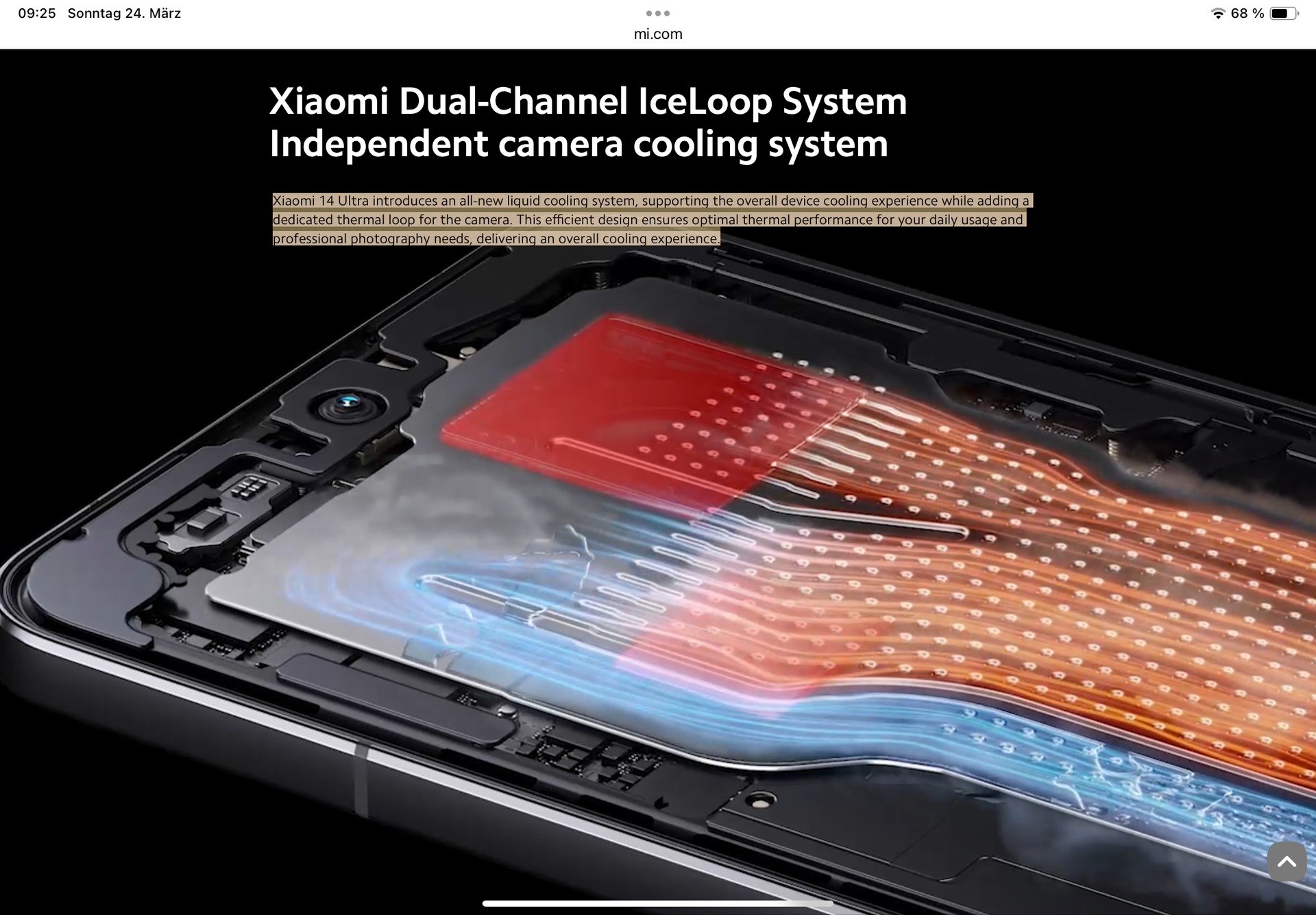

Hat es vielleicht mit dem neuen liquid cooling system was auf sich?
„Verdampft“ da was? Beim starken beanspruchen, ist es eine Spätfolge davon?
Läuft es zu kühl? 🥶

@lazymaster Hat OnePlus12 nicht ähnliches Kühlungssystem?
