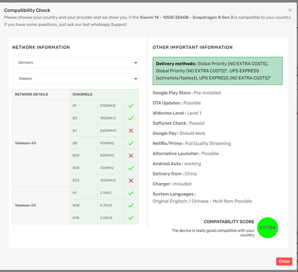

Naja, aber die China version mit EU hat dennoch weniger frequenzen. Eventuell spart es strom, wenn diese Frequenzen im SD deaktiviert sind:

Die Frequenzen spielen keine Rolle. Das ist egal.
