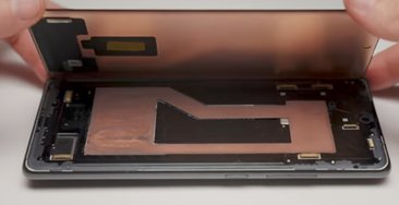

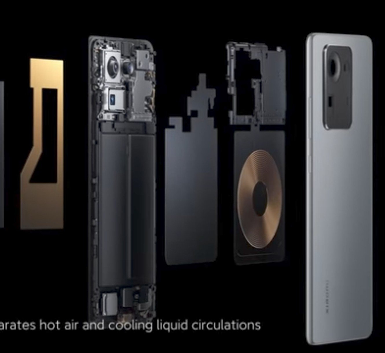

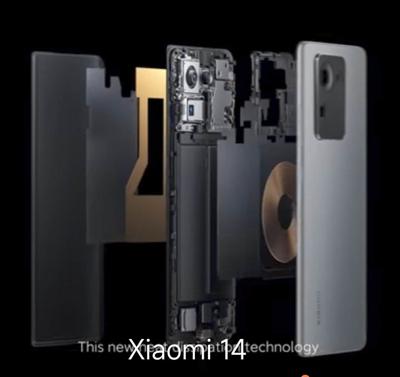

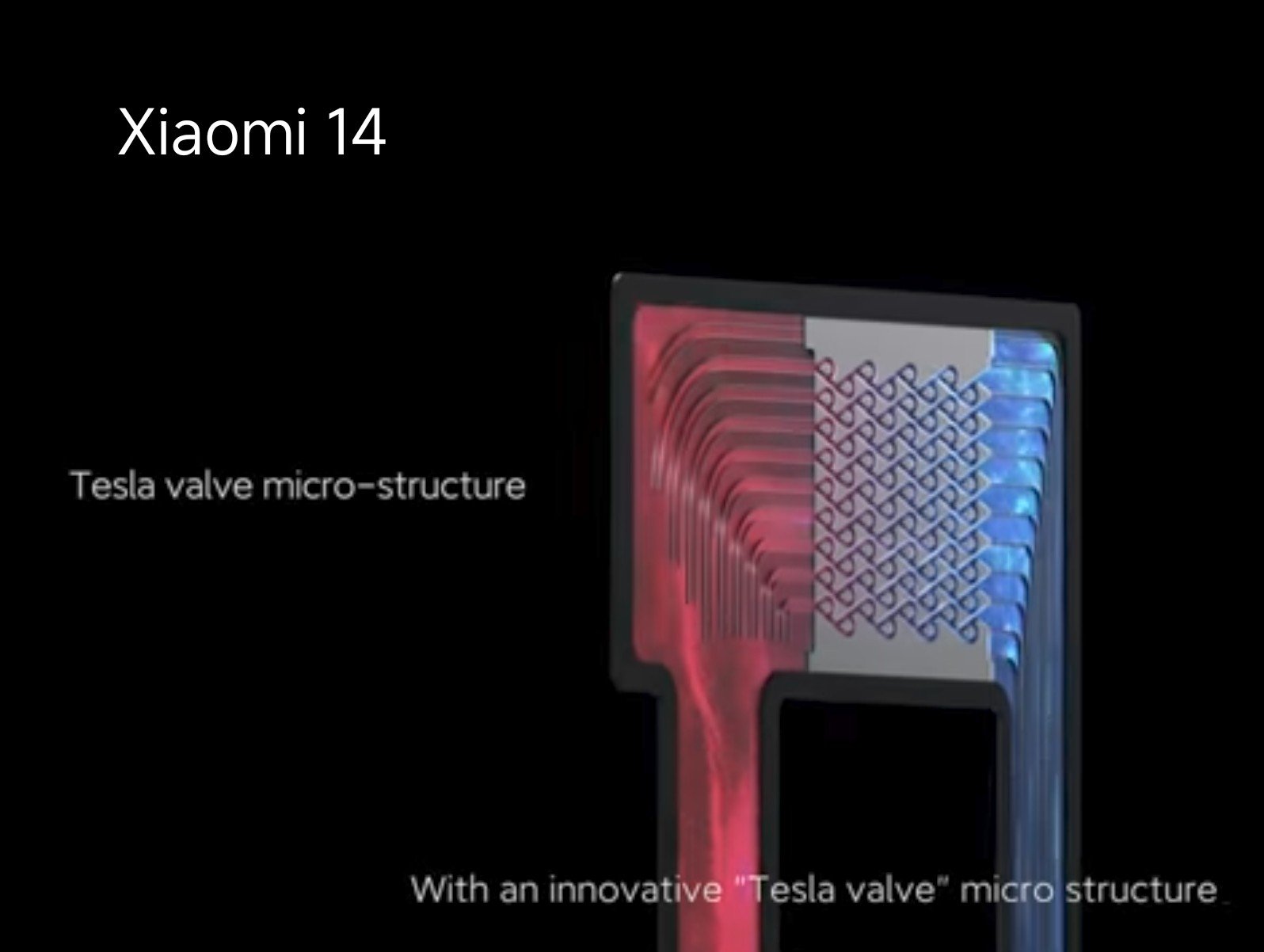

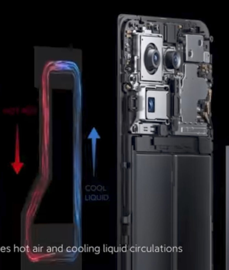

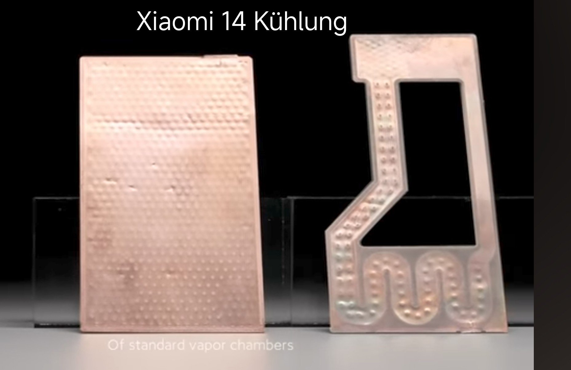

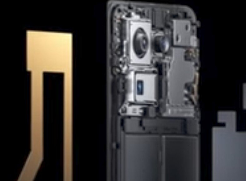

Hallo, morgen soll ich lt DHL mein xiaomi 14 erhalten. Natürlich habe ich im Forum einiges gelesen. Ich stimme #Huber13 eher zu, das es Bauart bedingt sein könnte. Wenn wir mal uns die xiaomis Liquid Cool Kühlung ansehen, dann führt in der Nähe (rückseitig) diese Kühlung an den Kamerasystem vorbei. Je nach dem wann die Hitze des Prozessors angestiegen ist, muss die Kühlung leicht im Vorlauf aktiver werden um eine Überhitzung vorzubeugen. (beim Ultra wird das Smartphone merklich noch wärmer um nicht zu sagen heiß ♨). Und je nach dem wie die Hitze die Umgebungsluft erhitzt, staut sie sich dort auch, bis die Kühlung stärker eingreifen muss. So kann es also sein, dass die Luft im Inneren (ist ja wasser/luftdicht verschlossen) einen Aggregatzustand erreicht, wo die Luffeichte fast gesättigt ist und da sie nirgends raus kann, sich an der Kameraschtzabdeckung niederschlägt.
An den beigefügten Bilder erscheint mir das am plausibelsten zu sein. 1000011379.jpg1000011390.jpg1000011387.jpg1000011385.jpg1000011383.jpg
Hier der Ing zum Video
Xiaomi 14 Kühlung
Hier der Youtube Link dazu
Xiaomi 14 Kühlung
Zum e. Mal versucht den Link einzufügen
Xiaomi 14 Kühlung
