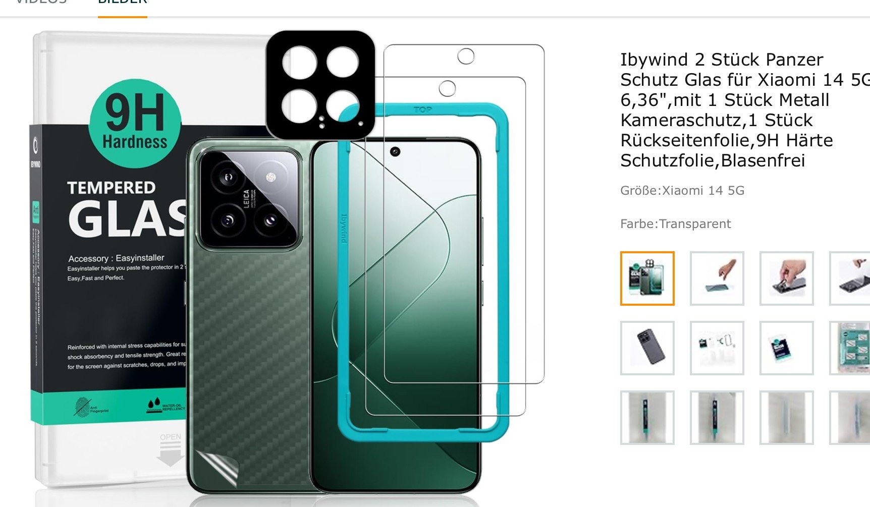

ich habe für meins Panzerglas bestellt und da ist eine Abdeckung aus metall für die kamera dabei. Vielleicht hilft das ja. Die verdeckt nur das Glas, nicht die Linsen. Sind Löcher drin, dort wo die Linsen sind.
ob das was bringt?
hat denn jemand der einen dieser #Tricks gemacht hat eine LangzeitErfahrung, die er hier teilen kann?
