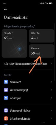

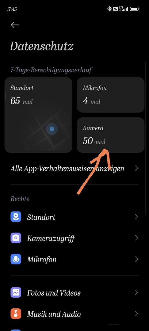

Vielleicht findest den Übeltäter unter Einstellungen/Datenschutz...
Ja, wenn es nochmal passiert, werde ich mal dort im Berechtigungsprotokoll nachschauen.
Da sieht man es gleich...

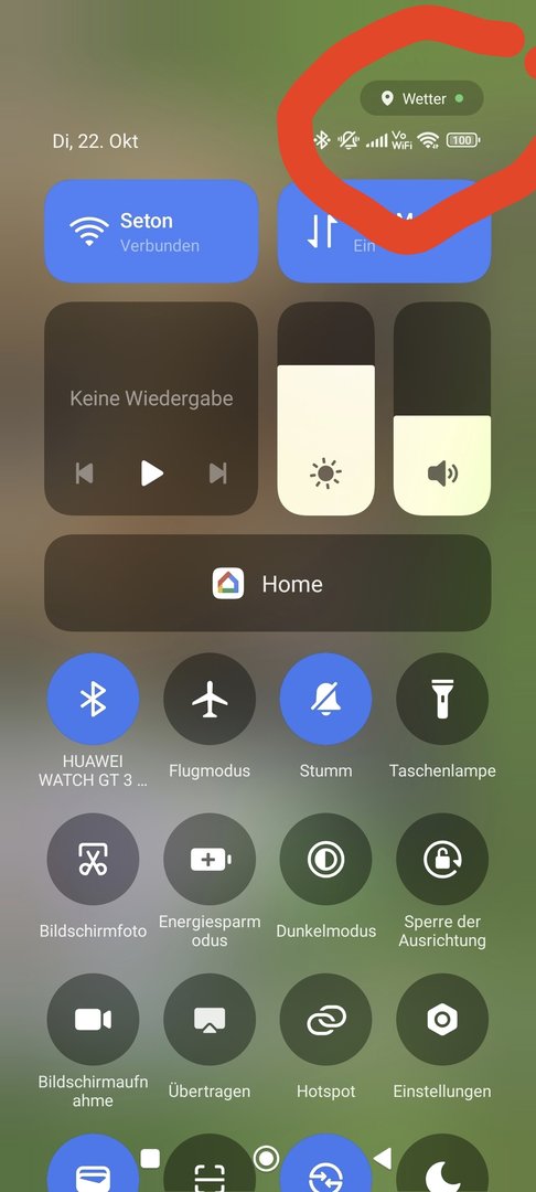

Und da steht definitiv nichts?
Nein, es steht nichts, wenn ich aufziehe. Wenn Wetter oder Maps zugreift, dann steht es bei mir auch so da. Es wird eindeutig auf die Kamera zugegriffen, weil wenn der Punkt da ist, der aber verschwindet, wenn ich Kamera-App auf und zumache. Ich finde auch nicht wirklich im Zugriffsverlauf was. Es ist supernervig.

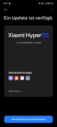

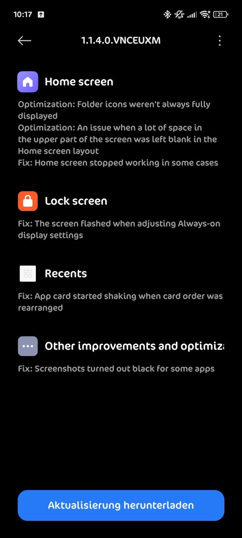

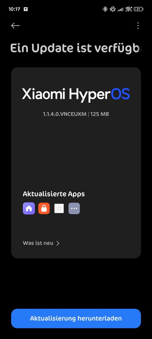

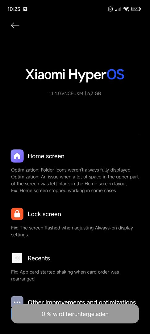

Update verfügbar
Screenshot_2024-10-31-10-17-45-019_com.android.updater.jpgScreenshot_2024-10-31-10-17-27-846_com.android.updater.jpg
Reaktionen: chipo01
Region auf Belgien Gestellt und dann kam das Update.
Reaktionen: Thommy-XM15 und chipo01

In dem Thema geht es ja ursprünglich um Version 1.1.2 mit Status Beta. Bei der 1.1.4 steht Beta nicht mehr dabei. Ist Android 15 für das Xiaomi 14 jetzt offiziell und stabil?
Probier es doch aus! Wenn du das update bekommst ist es stable
