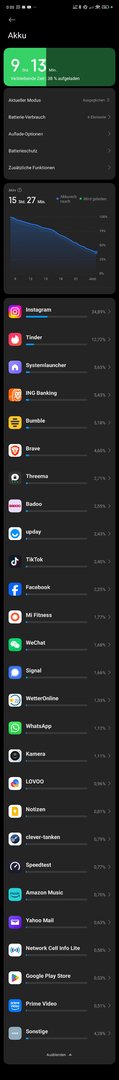

@frgntz

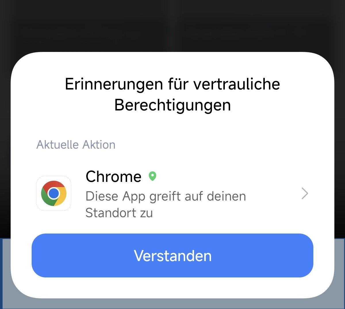

Bei mir ist das der Chrome Browser mit dem grünen Punkt.

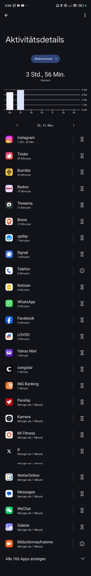

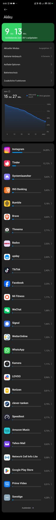

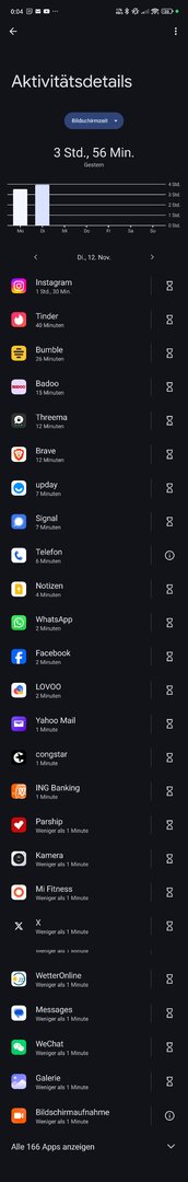

Zum Thema Akku habe ich keine Verschlechterung. Aber auch nicht wirklich Verbesserung gemerkt bisher
So ca. 8:30 vom Laden genommen, ab 10 mobile Daten bis 20:30 und dann bis 0uhr wieder wlan
Laut App 4h DoT und noch 38%

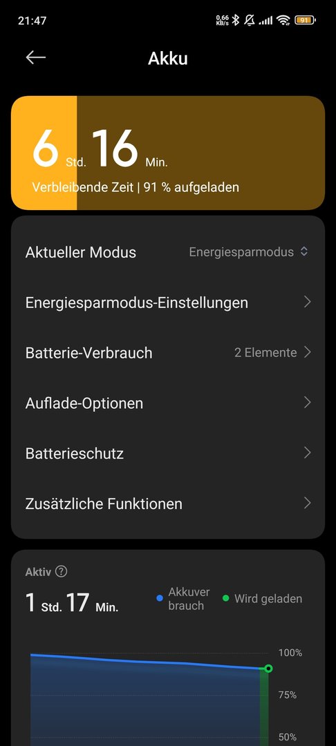

Hab mit diesem Update jetzt auch den Bug, dass im Akkumenü falsche Werte was verbleibende Zeit angeht. Außerdem zeigt er random an, dass das Handy geladen wird wenn es entladen wird.

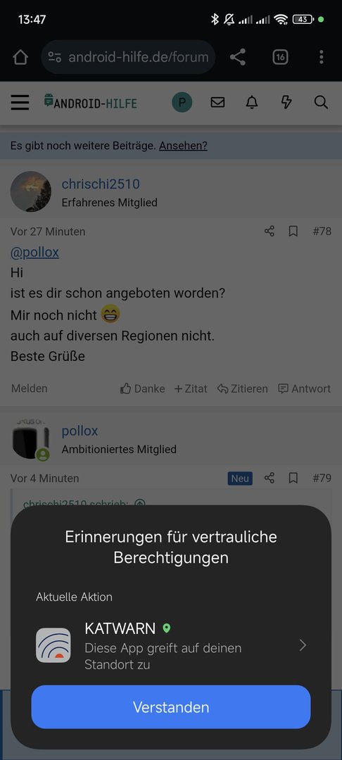

@frgntz hab auch das Update , Region Schweiz, wenn ich beim grünen Punkt runter wische erscheint , katwarn . Vermutlich zeigt der Punkt an das GPS aktiv ist 🤔
