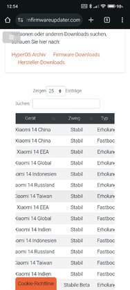

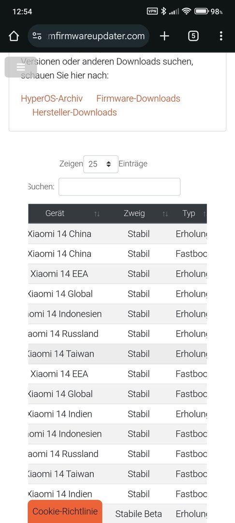

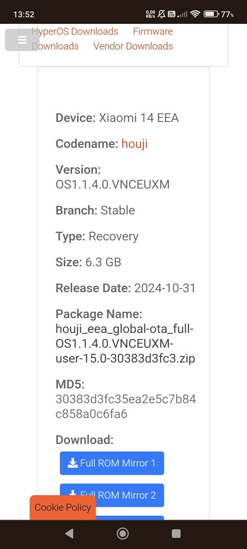

Flasche die Firmware neu
Hier zu finden

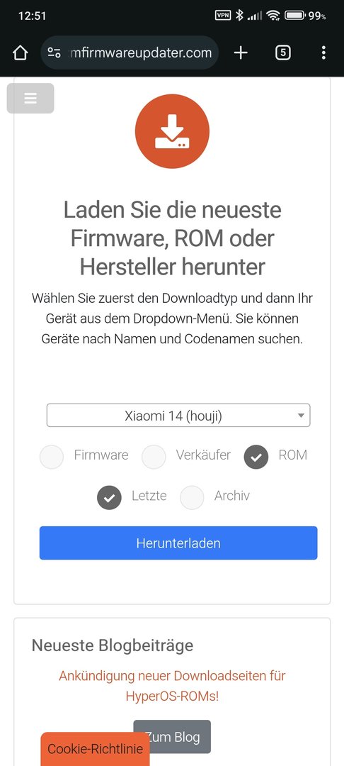

XM Firmware Updater
Gib ein Xiaomi 14
Es kommt houji wähle die EEA Stabil
Scrolle nach rechts Download,Nehmer Mirror 1 ,nach Download Einstellungen Update suchen Tippen oben rechts 3 Punkte Update Paket wählen,geht das nicht paar Mal auf Hyper OS Tippen danach hast du mehr Auswahl möglichkeiten.
Update Paket wählen.
Die Datei wählen und schon geht es los ;)

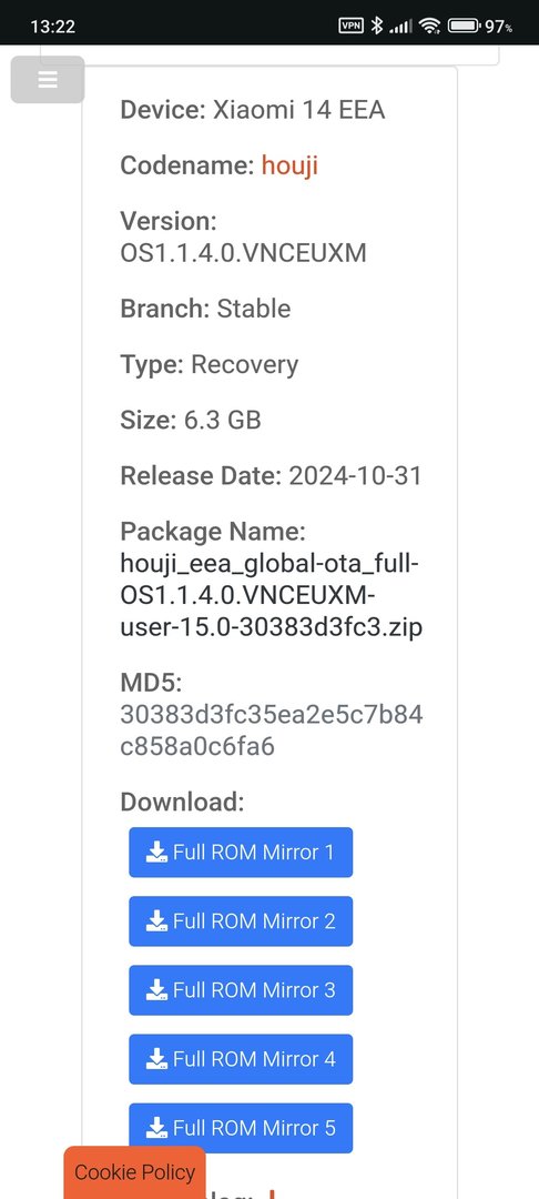

Mach's so wie ich es beschrieben habe.
Mehrmals auf Hyper OS Tippen danach hast du mehr möglichkeiten wie Update Paket wählen,das machst du nach dem Download.
Wenn du alles richtig gemacht hast schaut das so aus Mirror 1 wählen und Download
@maxsid sorry, ich hatte die Aktualisierung im Post #124 nicht mehr gesehen. Der Download habe ich jetzt gemacht, und ich konnte auch das Paket auswählen, jedoch kommt folgende Fehlermeldung:

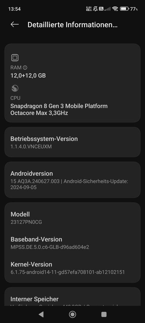

Welche Firmware hast du jetzt drauf ...
Ist eigentlich richtig

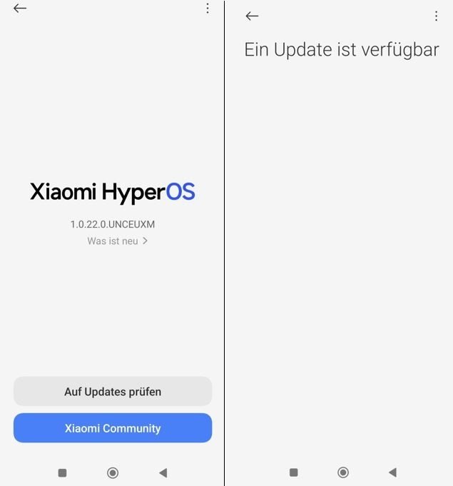

Bei mir ist das Update noch nicht vorhanden. Ich bin mir nicht sicher ob es mir mal angezeigt worden ist und ich es weggewischt habe. Eigentlich nicht so schlimm. Seltsam finde ich, dass mir wenn ich manuell nach dem Update suche und dann nach links wische mir folgendes angezeigt "Ein Update ist verfügbar" (Siehe Bild)
Kann mir jemand erklären ob ich hier irgendwie aktiv werden sollte um das Update zu installieren? Auf dem Screen kann ich nirgens das neue Update zu downloaden/installieren anwählen.
@Hatrue das mit dem nach Links wischen können ging in der alten version auch wenn kein Update verfügbar war. Wie ein Bug

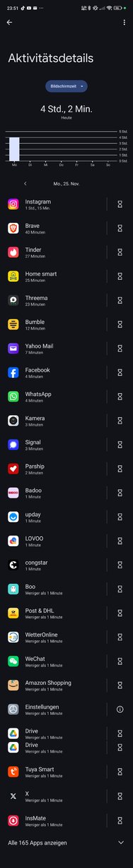

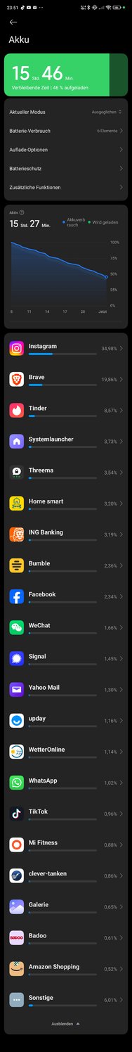

Ich hab das gefühl, der Akku hält wirklich nun länger
4h DOT, ab 9uhr vom ladegerät, bis 18:30 Mobilfunk und dann WLAN. 60hz, nur LTE bei Congstar, eine Sim
Und immer noch 46%
