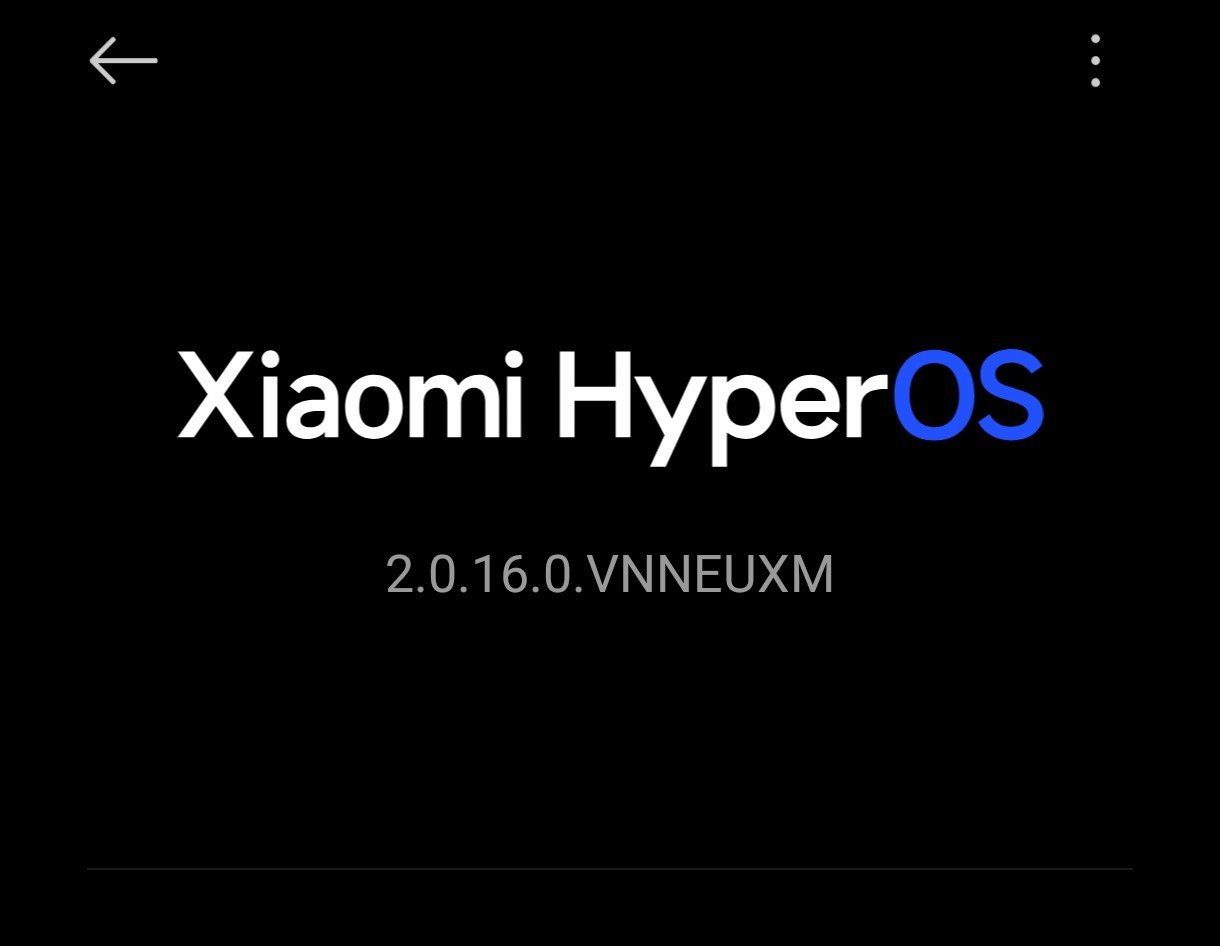

Hallo Leute, habe folgendes gefunden und damit soll das Update händisch gehen.
Das sind die Schritte, die du befolgen musst:
1) Lade das ROM von diesem Link https://miuirom.org/load?o=xiaomi-14t-pro&v=2.0.16.0.VNNEUXM&l=en&t=Recovery herunter und lege es beiseite.
2) Gehe zu Einstellungen/Systeminfo, tippe auf das Logo, drei Punkte oben rechts, „letztes Updatepacket herunterladen“.
3) Starten Sie den Download, er sollte sich im Ordner Download\downloaded_rom befinden.
4) Gehen Sie zu diesem Ordner, wählen Sie die Datei aus, die heruntergeladen wird (es spielt keine Rolle, ob sie vollständig heruntergeladen wurde oder nicht), klicken Sie auf „Umbenennen“ und kopieren Sie den VOLLSTÄNDIGEN Namen der Datei (einschließlich der Erweiterung .zip), und klicken Sie dann auf „Abbrechen“ (damit Sie sie nicht umbenennen).
5) Gehen Sie zu dem Ordner, in den Sie zuerst die neueste Firmware über den Link heruntergeladen haben, wählen Sie sie aus und benennen Sie sie VOLLSTÄNDIG mit demselben Dateinamen um, den Sie herunterladen (einschließlich der Erweiterung .zip).
6) Warten Sie, bis Sie 99 % des Downloads erreicht haben, warten Sie 2-3 Sekunden und gehen Sie dann zu dem Ordner (lassen Sie den Dateimanager im Multitasking im Download-Ordner immer geöffnet), in den die Firmware heruntergeladen wird, und LÖSCHEN Sie sie. Gehen Sie dann SOFORT zu dem Ordner, in dem Sie die neue Firmware gespeichert und umbenannt haben, und VERSCHIEBEN Sie sie in den Ordner downloaded_rom (mein Rat ist, die neue Firmware in den Download-Ordner zu legen, der der übergeordnete Ordner des Ordners ist, in dem sie gespeichert ist). lädt die Firmware herunter, sodass Sie schnell von Ordner zu Ordner wechseln können).
7) Gehen Sie zurück zur Update-App (immer mit Multitasking) und Sie werden sehen, dass die Datei analysiert wird und dann mit dem Update begonnen wird.
8) Warten Sie, bis Sie zum Neustart aufgefordert werden ... und voilà!
9) Ehrlich gesagt würde ich dann den Dienst „DOWNLOAD THE LATEST PACKAGE“ erneut ausführen, damit er die neueste europäische Firmware selbst HERUNTERLÄDT und „überschreibt“.

hm, ich stehe mit der Beschreibung aus #1 auf dem Schlauch.
In meinem 14Tpro finde ich das nicht - Einstellungen/Systeminfo, tippe auf das Logo, drei Punkte oben rechts, „letztes Updatepacket herunterladen“.Habe die zip Datei auf PC heruntergeladen.
Wie gehe ich nun vor?
Danke

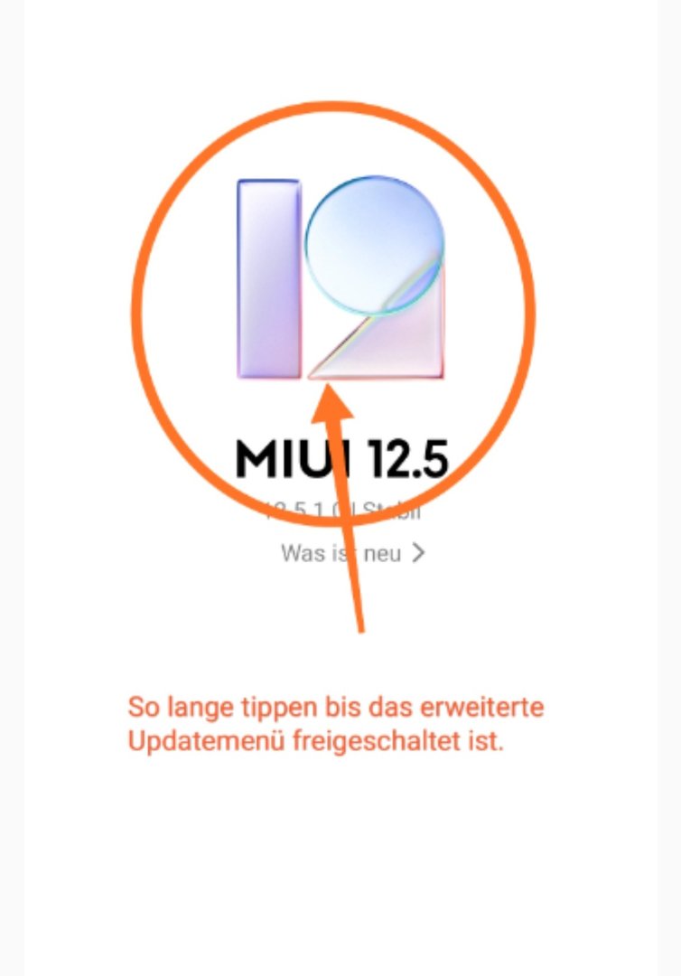

Dazu musst du das erweiterte Download Menü freischalten.
In unserem Fall hier mehrfach tippen
Auch das ist nicht neu und im Netz einfach zu finden.
Nochmals sorry.
danke, das war ein wertvoller Hinweis mit dem mehrfachen Tippen.!
