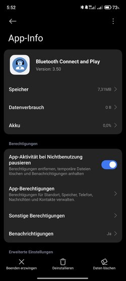

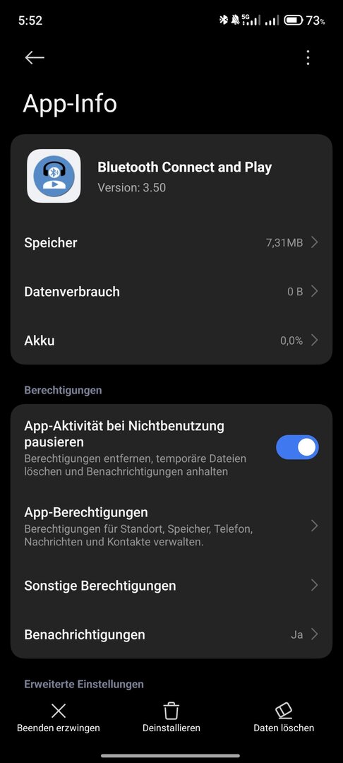

Jetzt habe ich aber ein App gefunden mit der sich das alles steuern lässt und auch echt gut funktioniert.Ich habe es angehängt.
Für alle die das gleiche Problem haben. Screenshot_2025-06-30-05-52-26-827_com.miui.securitycenter.jpg

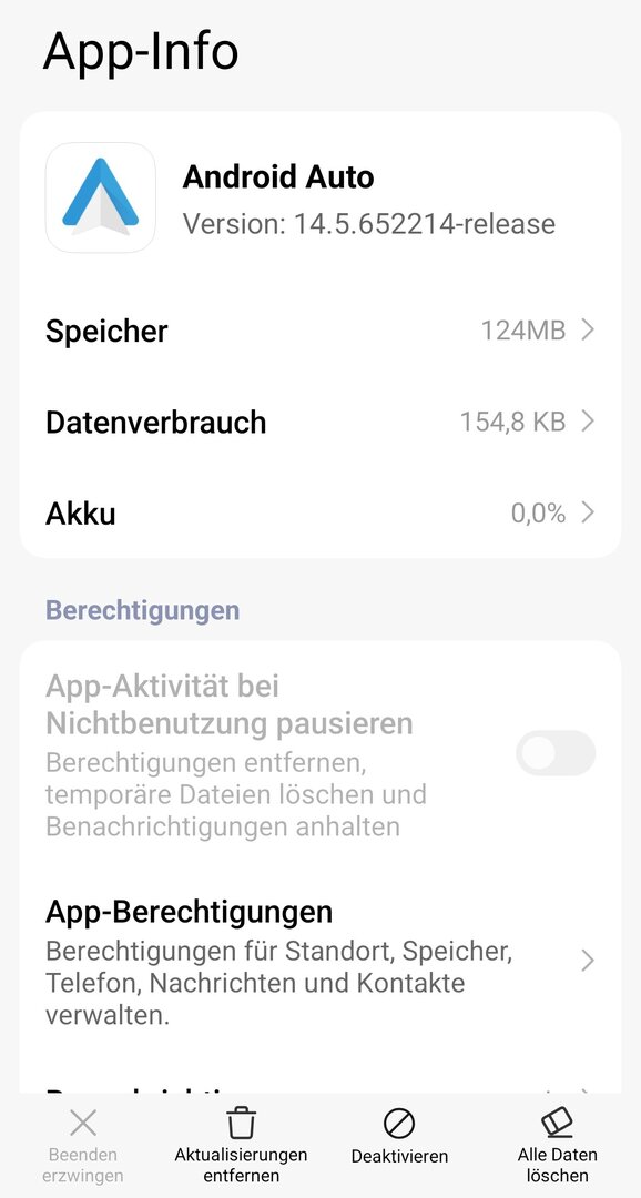

Android Auto lässt sich nicht deinstallieren.
Nur deaktivieren.
Auch ein manuelles update ist nicht möglich.
Wenn ich Aktualisierung entfernen wähle, dann arbeitet AA nicht mehr bevor nicht upgedatet wird.

Aber die Aktualisierungen lassen sich entfernen. Das sollte schon reichen.

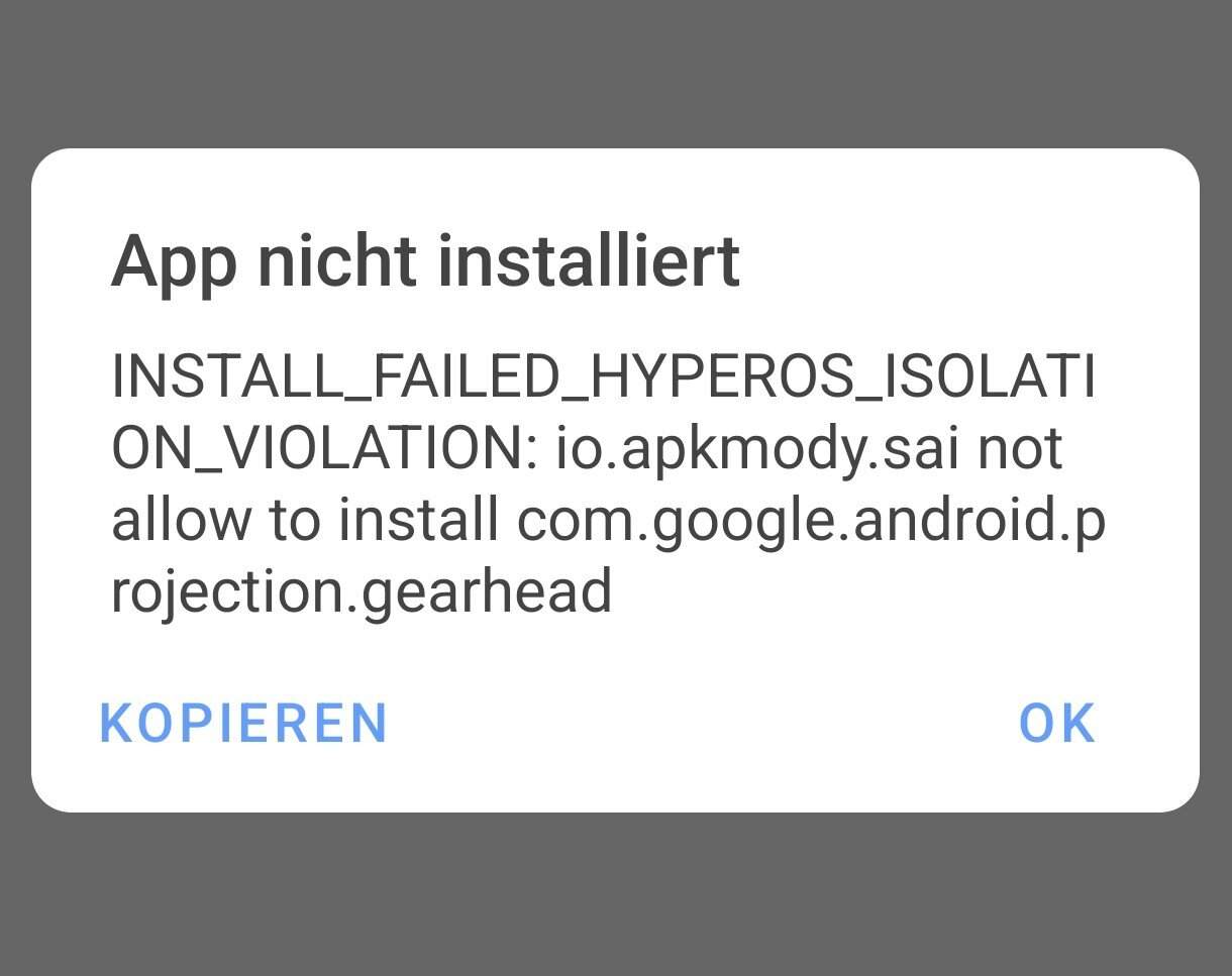

Ich kann nicht manuell updaten!
Was soll ich denn sonst noch schreiben?

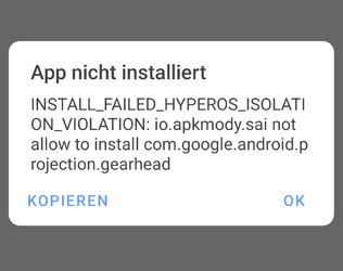

Es gibt im Netz keine apk Dateien, nur xapk. Wenn ich diese installieren möchte kommt der Fehler.

Ich habe einen xapk installer.
Das ging auch immer. Jetzt nicht mehr unter hyperos 2.
Updaten von Systemdateien ist gesperrt.
Geht auch nicht
Lösung gefunden!
Habe die zuletzt installierten Dateien deinstalliert.
Es lag wohl an der Datei ACBridge die der Adb Installer installiert.
Darauf muss man kommen...
Danke an Alle!
Solche Hilfsdateien muss man nach der ADB Benutzung sofort deinstallieren.
Das weiß ich jetzt auch 😇😜
