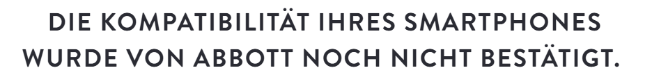

Das X14 Pro ist vom Hersteller noch nicht für den Sensor freigegeben
Freestyle Libre 3
Daher Lesegerät einsetzen

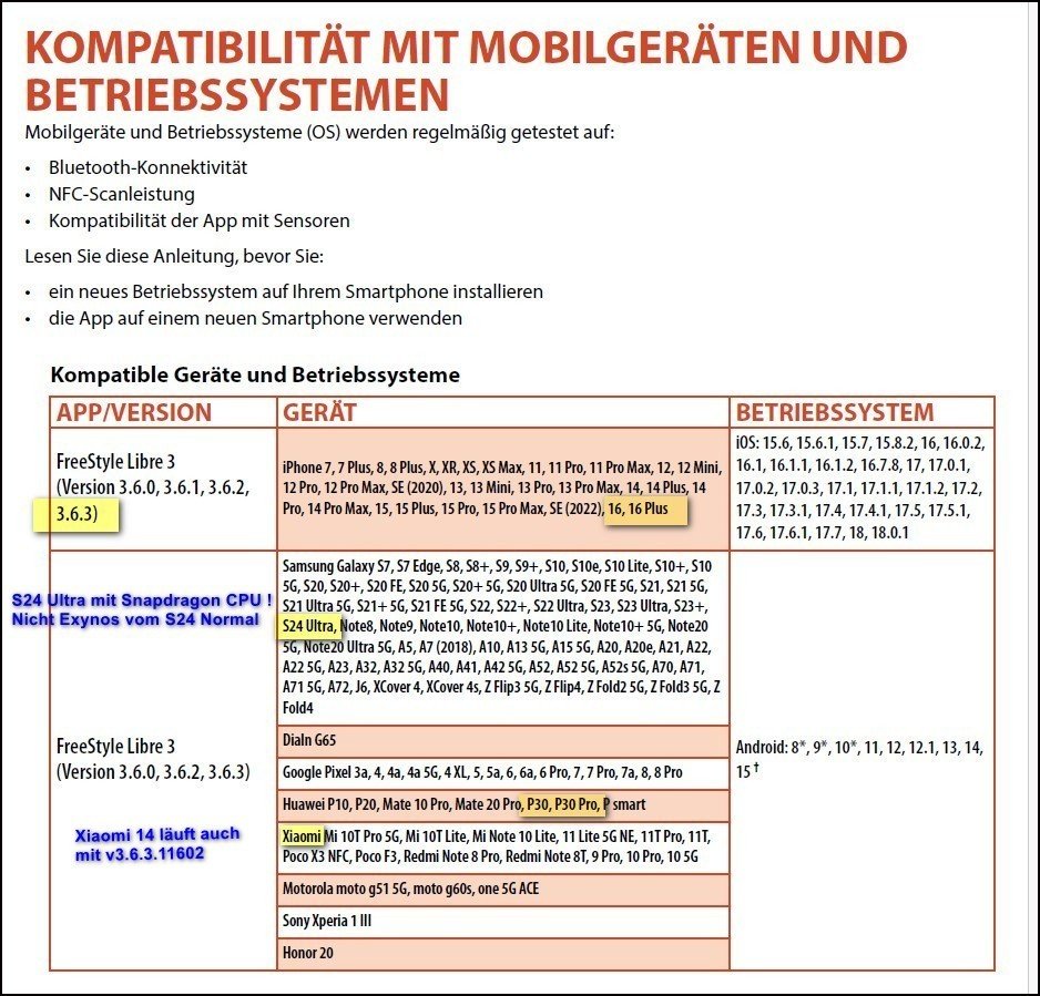

Richtig , deshalb gibt es auch die Kompatibilitätsliste vom Hersteller direkt - siehe Post #3
Das ist bereits damit beantwortet worden. Da kannst du so oft probieren, wie du magst.
Diese (medizinischen) Sensoren benötigen für die Verbindung einen ganz speziellen Chiphersteller und gesonderte Permissons des Betriebssystemes.

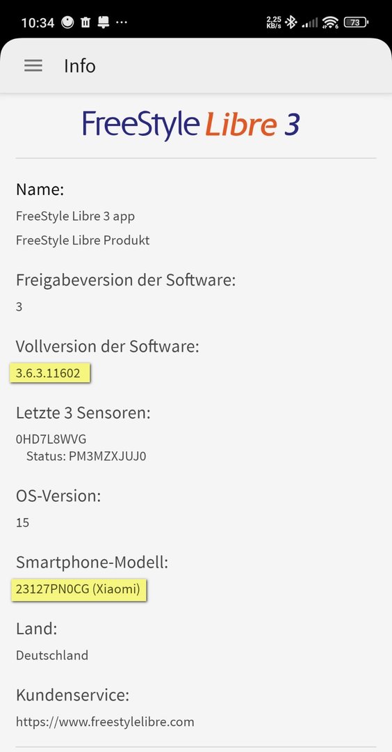

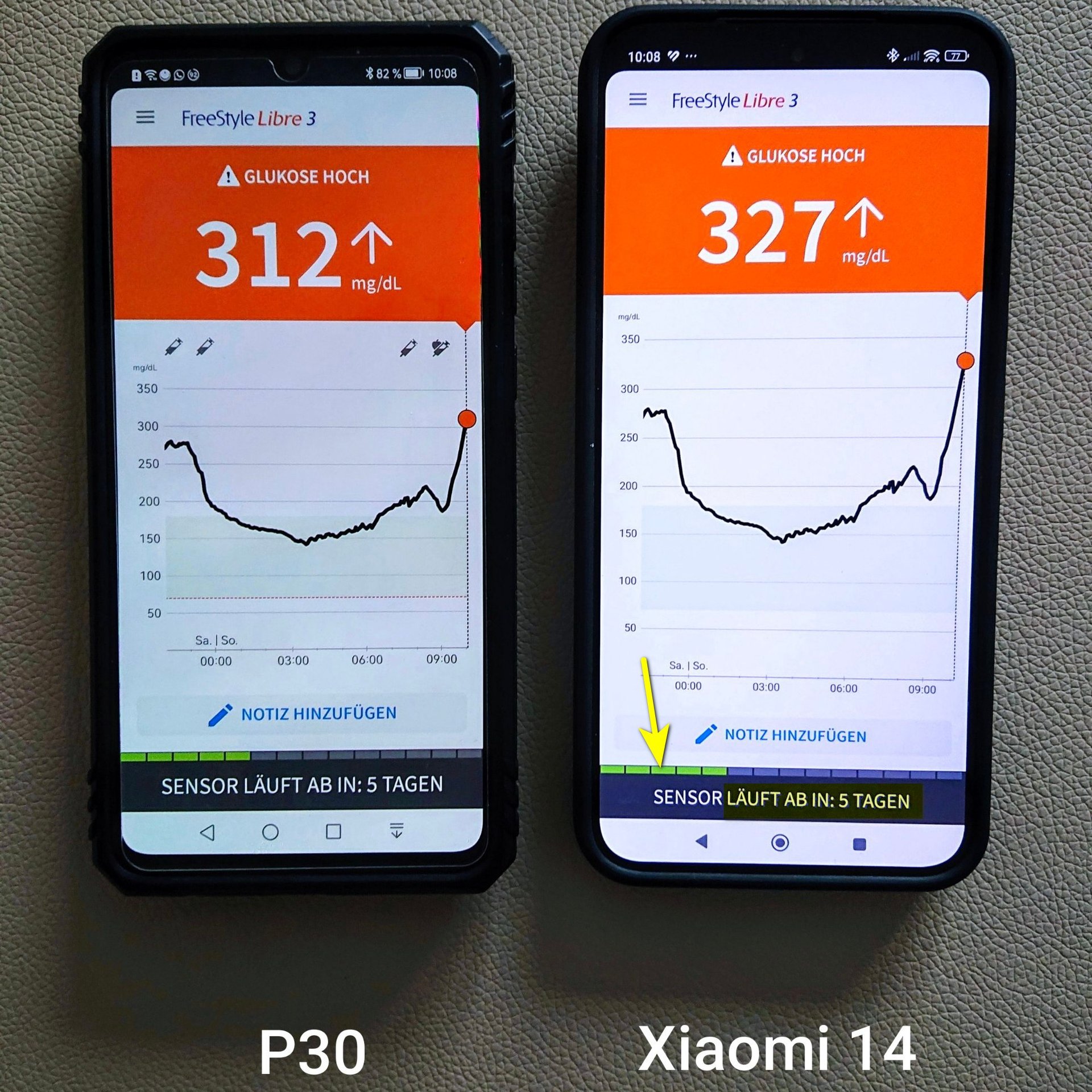

@Sombra81 Mein neues Xiaomi läuft seit heute damit, zufällig nach Handywechsel vom P30 auf X14 durch probieren entdeckt. S.a. Beitrag bei Xiaomi14..
