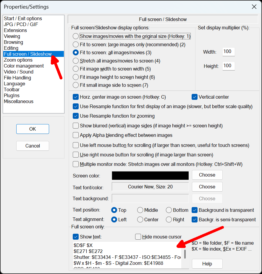

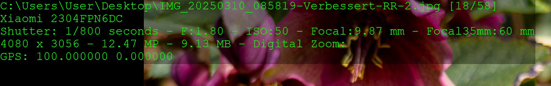

In IrfanView hab ich immer das hier gesetzt:
$D$F $X
$E271 $E272
Shutter: $E33434 - F:$E33437 - ISO:$E34855 - Focal:$E37386 - Focal35mm:$E41989
$W x $H - $m - $S - Digital Zoom: $E41988
Das blendet dann im Vollbild diese Info ein, wo man die echte und die Kleinbildäquivalentbrennweite an (hier Beispiel X13U, 3x)
Reaktionen: vw-kaefer1986
