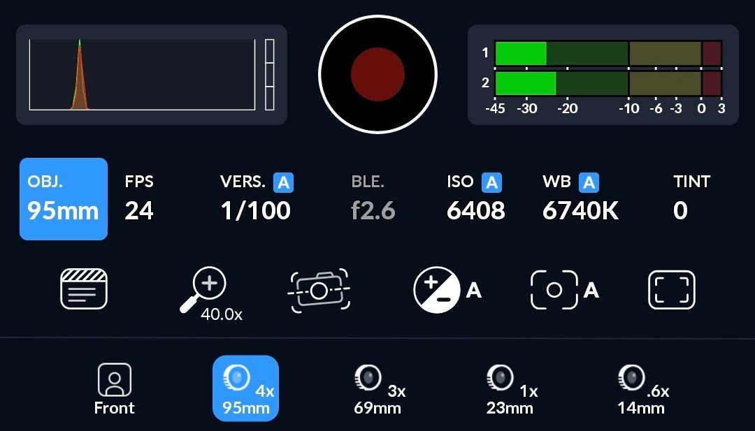

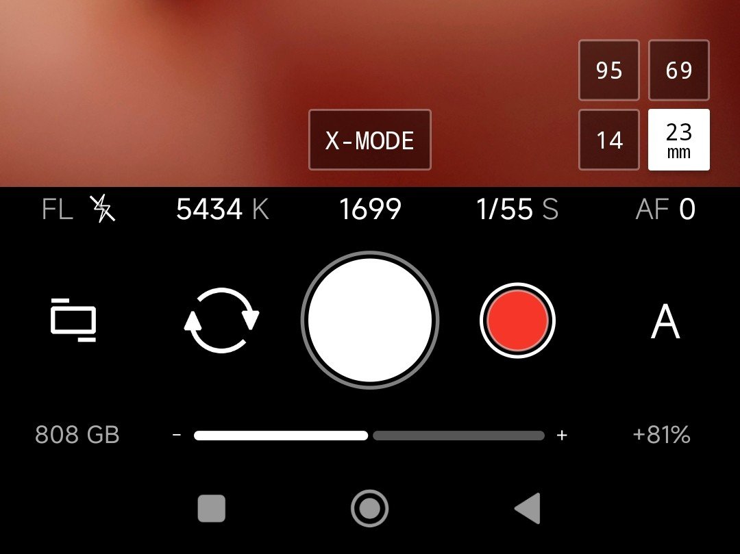

@QualityDoesMatter also lt. Proshot und Blackmagic
  • Screenshot_2025-03-12-13-38-56-191_com.blackmagicdesign.android.blackmagiccam-edit.jpg
Reaktionen: vw-kaefer1986 und QualityDoesMatter

Adobe sagt beim 5x vom X13U auch 120mm, ProShot 117mm, Blackmagic Camera App erkennt das 3x und das 5x beim X13U erst gar nicht. Die sagen die sind ja versteckt, ist das 0.5x dort auch und wird trotzdem erkannt und beim Samsung Galaxy S23 Ultra werden alle angezeigt und das sind einige Module auch versteckt. Es ist irgendwie noch wie im wilden Westen:1f602::1f61c:
Konsistenz (über Camera2 API und internen Werten) scheint irgendwie nicht zu gelingen, kann doch kein Raketenwissenschaft sein. Sind im System hinterlegte Konstante.

Ich hab von 4.3x gelesen und das würde 98.9mm bedeuten und das ist nahe genug an den 100mm dran um diese Aufrundung durchgehen lassen zu können. Ich vermute die EXIF Daten stimmen hier und die liest Adobe aus.

@Dik2312 Ich hab mir auf dem RF 70-200 mal 95mm eingestellt (kann ich ja auslesen), das Xiaomi ist definitiv näher an 100mm als an 95mm
@QualityDoesMatter Pro Shot DNG enthält übrigens die gleichen Brennweiten Daten, unabhängig von der Beschriftung der Buttons: 1741784157488.png
