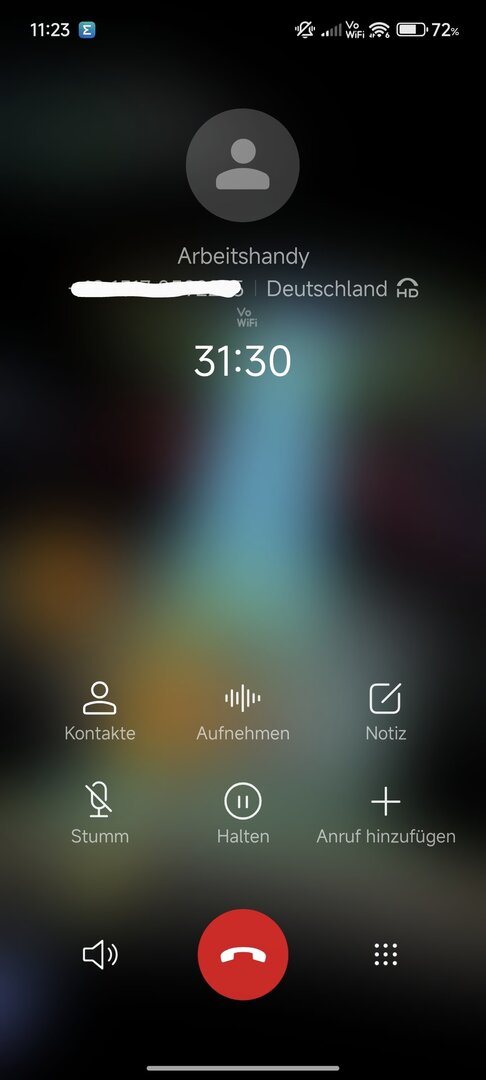

Ich teste das jetzt mal auf Arbeit mit meinem 15 Ultra. Ich rufe mich mal selbst an aufs Arbeitshandy :D und lass die jetzt neben mir liegen.
Update.
Funktioniert bei mir. Xiaomi.eu ROM und bin bei O2. Könnte jetzt an der China ROM liegen, am anderen Dialer oder an O2.

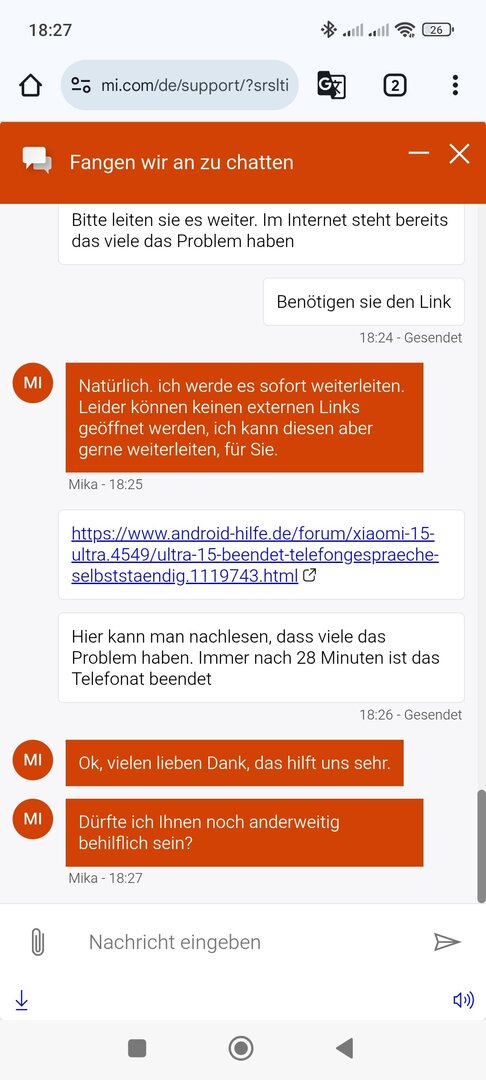

Ich habe heute mit dem Chat Support Kontakt aufgenommen und darum gebeten, dass der Fehler an den globalen Support weitergeleitet wird. Dazu habe ich auch den Link hier aus dem Forum weitergegeben.
Es wäre aus meiner Sicht sehr wichtig, dass möglichst viele den Fehler melden, damit es schneller behoben wird.
