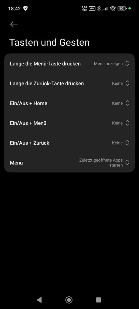

Was muss ich am x 15 einstellen dass beim lange drücken von HOME dieser Google Assistent startet wo ich z.B Übersetzungen machen kann oder Texte markieren.
Die Home Taste scheint garnicht belegbar zu sein.

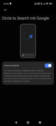

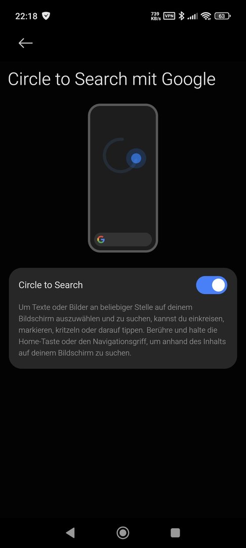

Das was ich suche ist offenbar circle to search. Ist ja auch genauso mit seiner Funktion beschrieben, funktioniert nur nicht. Also von wegen nicht vorgesehen.

@Nichts Das dauert manchmal ein paar Tage, bis C2S funktioniert. Hängt an der Google App dran und wird in Wellen freigeschaltet. Wenn du möchtest, kannst du auch die Google Beta App ausprobieren, da müsste C2S direkt funktionieren.
Auch wenn ich kein X15 habe: Hoffe, das hilft.
Erinnere mich noch an das Release von Circle 2 Search, da war das teilweise ein rechter Krampf bei den Nutzern, das aktiviert zu bekommen - selbst, wenn es in den Einstellungen aktiviert war, funktionierte es nicht.
Kleiner Edit: Die Funktion wird - kann ich mir vorstellen - wie überall in den Navigationseinstellungen (3Tasten / Gestensteuerung) zu finden sein. Außer, Xiaomi hat da was dran geändert.
Reaktionen: Nichts
@Nichts Auch dann war das ein Problem und C2S funktionierte nicht bei jedem. War damals bei mir bspw. beim Pixel 7 der Fall, wurde als aktiviert angezeigt, ging aber nicht - während es auf meinem Pixel 7 Pro wunderbar lief.
Wie geschrieben, versuche es mit der Google Beta App - oder gibt es vielleicht ein Update für die reguläre App im Store?

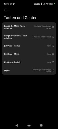

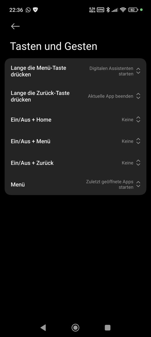

Was passiert den bei dir, wenn du die Home Taste ( Kreis ) länger gedrückt hältst? Versuche doch mal testweise die Google Assisten auf die Menütaste ( Quadrat ) oder Zurücktaste ( Dreieck ) zu legen. Das kannst du unter Einstellungen - Startbildschirm - Systemnavigation - Tastenverknüpfungen tun
@dezebel81 Garnix passiert und Xiaomi sieht es nicht vor die Home Taste zu belegen (zumindest nicht im X15U), die Assistenten (aber Circle to Search ist ja kein Assitent) kann ich auf die anderen Tasten legen und dann starten die auch.

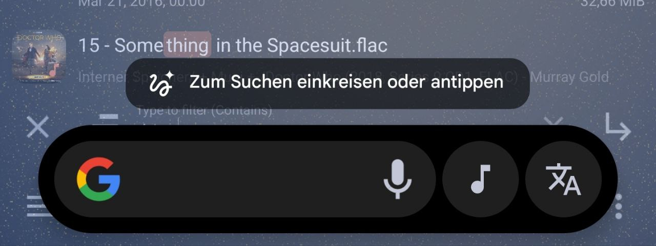

Beim 14T Pro ist das die gesuchte Funktion, belegt auf der Home Taste (Mitte Kreis).
Longpress aktiviert die Circle 2 search Toolbar als pop-up auf allen Bildschirmen in den meisten Apps.
Das wiederum funktioniert nur mit dem Stock Launcher. Die Funktion mit der Home Taste hat Xiaomi wohl für Drittlauncher gesperrt. Sobald z. B. der Nova als Standard Launcher ausgewählt ist funktioniert das, zumindest auf dem 14T Pro, nicht mehr!

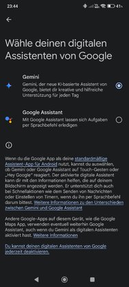

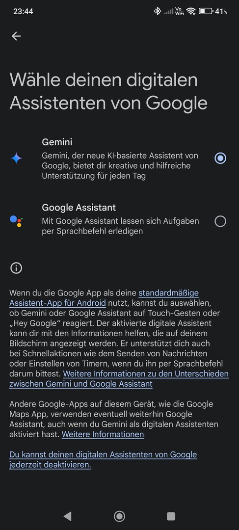

Ich stelle als Assistent Google ein.
Und dann kann man wählen, ob man den schon immer vorhandenen oder den Gemini Assistenten (C2S) nutzen möchte.

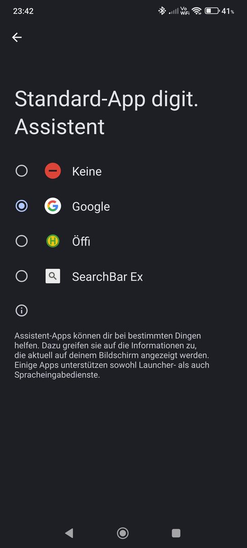

Seit HyperOS2 oder seit ich Gemini installiert habe, kann ich die Home-Taste nicht mehr anders belegen. Vorher hatte ich Bildschirm sperren drauf.

Mittlerweile ist es egal, ob Google als Assistent gesetzt ist, ist also nicht vonnöten. Außer natürlich, Xiaomi hat hier ein Extra-Bratwurst-Bratgerät am laufen.

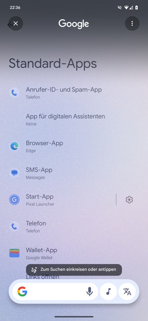

Kurz ein Screenshot von meinem Pixel 7 Pro. Kein Xiaomi, klar.
Schrieb ich ja. Die Home-Taste ist mit dem Assistenten belegt. Man kann nur noch auswählen welcher der beiden. In den Standard-App-Einstellungen kann man zwar "Keine" auswählen, hat aber keinen Einfluss. Die Home-Taste ist immer einer der beiden Assistenten und mit nichts anderem mehr belegbar.
