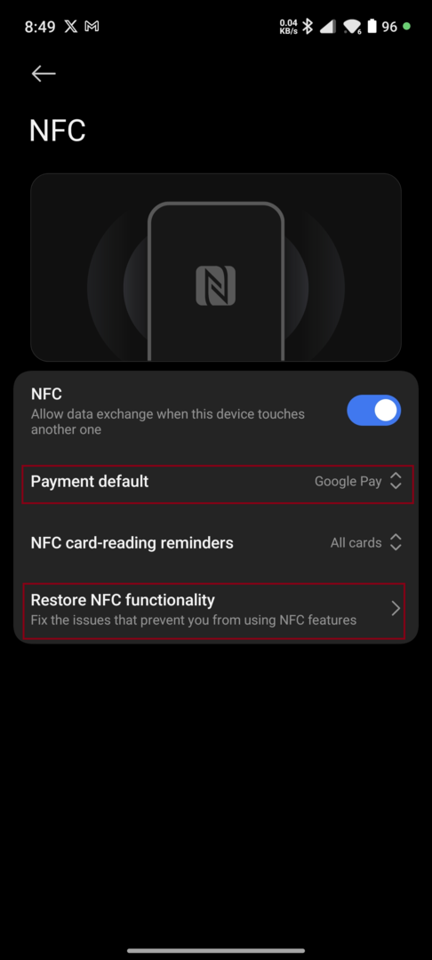

Hallo Zusammen,
Ich hatte gerade im Lidl genau das selbe Problem... zum Glück konnte ich noch mit Lidl Pay bezahlen... ^^"
Ich konnte das Porblem aber dann mit den folgenden Schritten beheben (nicht sicher ob eines oder alle der Schritte wirklich geholfen haben):
1: NFC Funktionalität wiederherstellen. (das GErät startet dann neu)
2: Payment Methode von Google pay auf SIM Wallet stellen
3: NFC Neu startet
4: Wieder auf Google Pay zurückstellen.
Im Edeka später am Tag hat es dann wieder funktioniert :D

Hallo Zusammen,
3: NFC Neu startet

@Stivie japp, hab ich gestern auch so gemacht und dann ging es auf einmal,lustig weil ich exakt genau das gemacht habe inkl. Wechsel auf sim wallet und zurück.
Aber auch eher weil ich keine andere Funktion gefunden habe die logisch klang 😂
@Stivie danke für den Tip! So klappts bei mir jetzt auch wieder 😁
