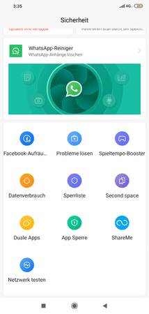

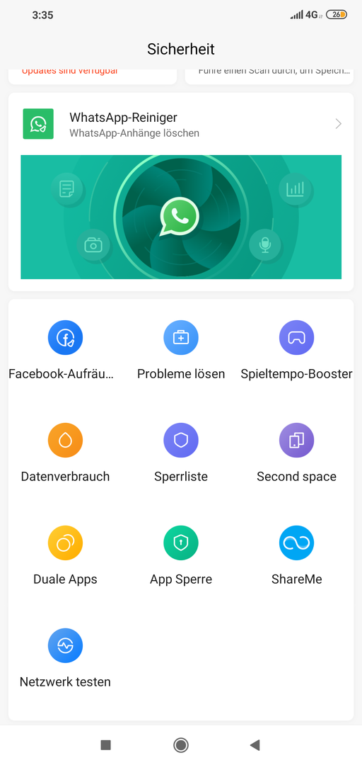

Womit hast du denn die Sperre eingerichtet? Mit einer selbst installierten App oder durch das System? Wenn eine App, dann bitte den Namen.
Nein mit der App vom System Screenshot_2019-10-25-03-35-50-091_com.miui.securitycenter.png
Leider hilft nur FR über Recovery Menü...

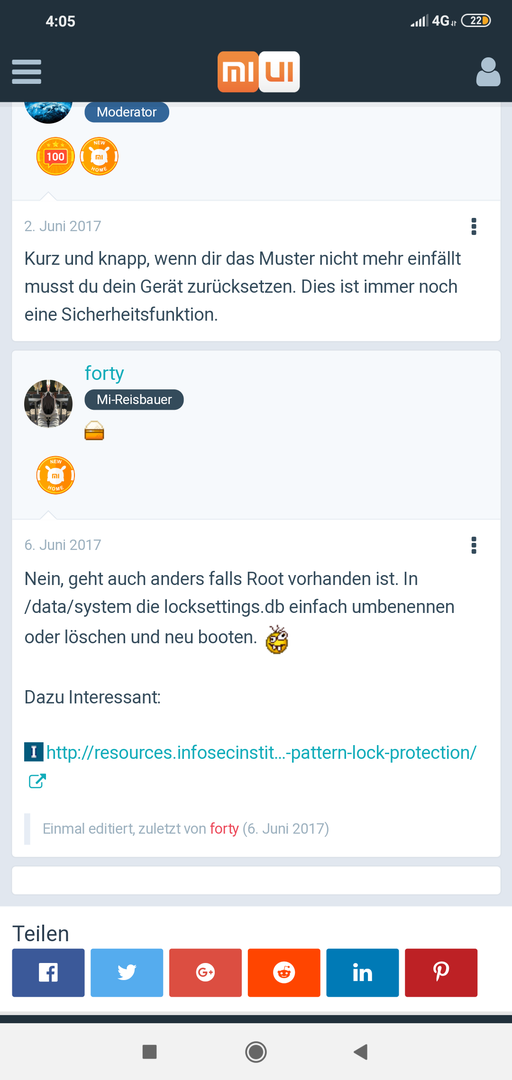

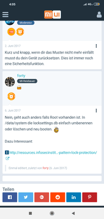

Dazu habe ich das gefunden. Nur leider bin ich kein Crack was Smartphones angeht.
Bearbeitet von: MSDroid - Grund: Bildposition zur besseren Erkennbarkeit korrigiert - Grüße MSDroid
Ist dein Gerät denn gerootet? Wenn ja, dann kannst du wie oben beschrieben vorgehen. Wenn nein, dann wirst du dein Gerät zurücksetzen müssen.
