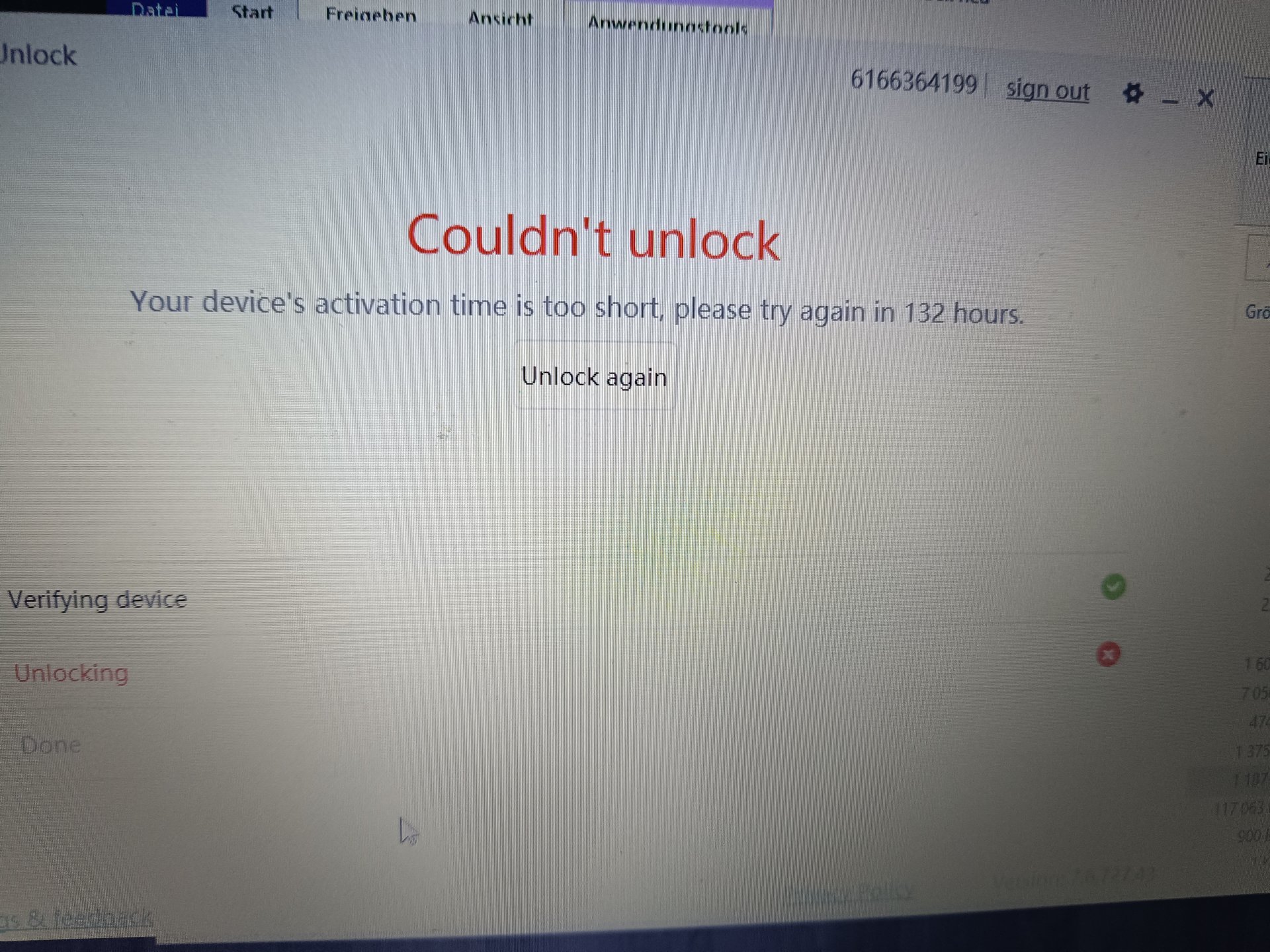

Habe jetzt nochmal alles wiederholt, xiaomi Konto angemeldet und neu angemeldet, alles ohne WLAN, jetzt ist das hier gekommen. Gespannt was nach def Zeit kommt.
Danke inzwischen nochmal für eure Mühe
Berichte weiter.

@mach6 so wie sieht es aus die 132 stunden waren schon gestern rum ?
@Canary222 nein, erst um 20 Uhr heute, habe heute probiert, da stand noch 8 Stunden.

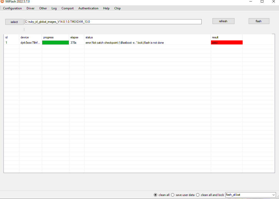

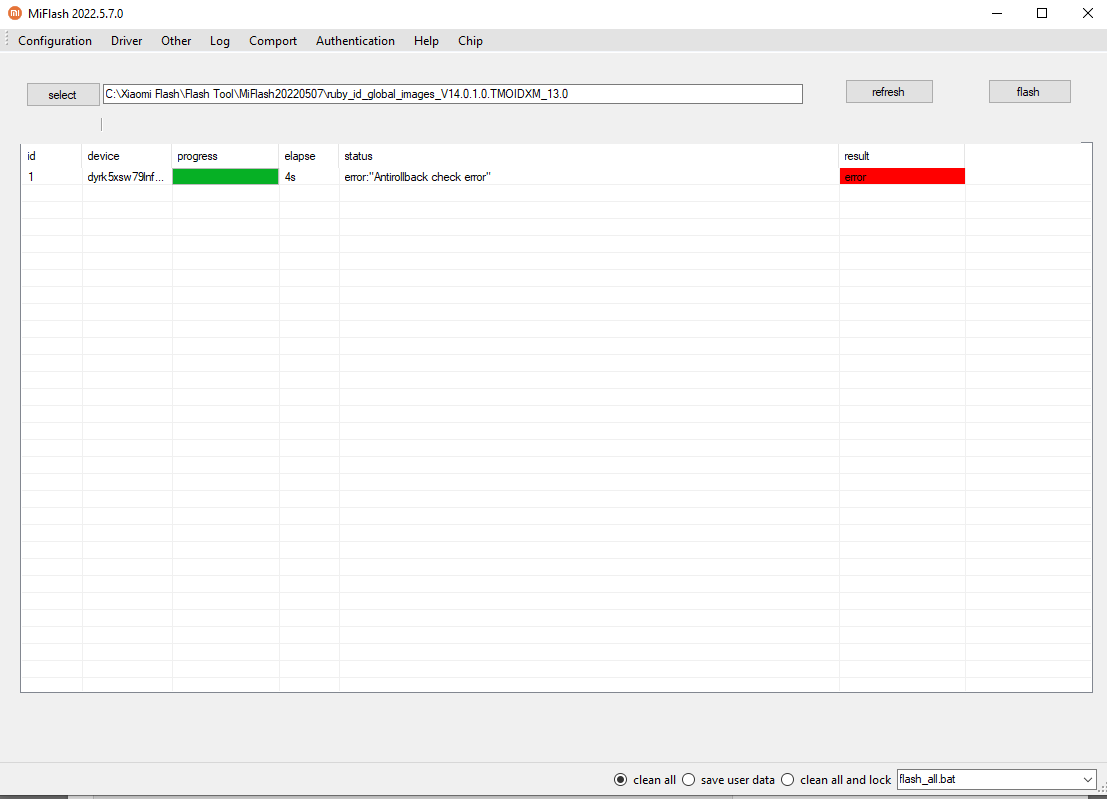

jetzt habe ich beim flashen eine Error anzeige, weis jemand den Fehler?
Wo, und wie entpackt muss die FW hin, eventuell da der Fehler ?
Anti Rollback steht dabei

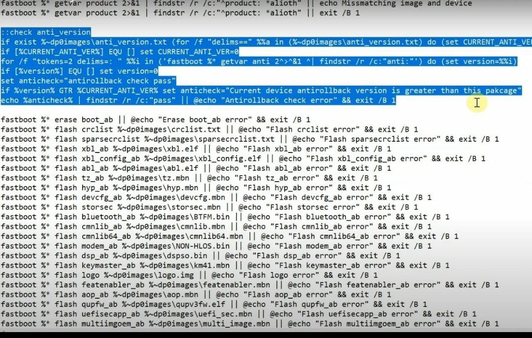

Im Skript das Blau markierte mit einem Editor löschen.
Dann sollte es funktionieren.

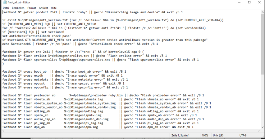

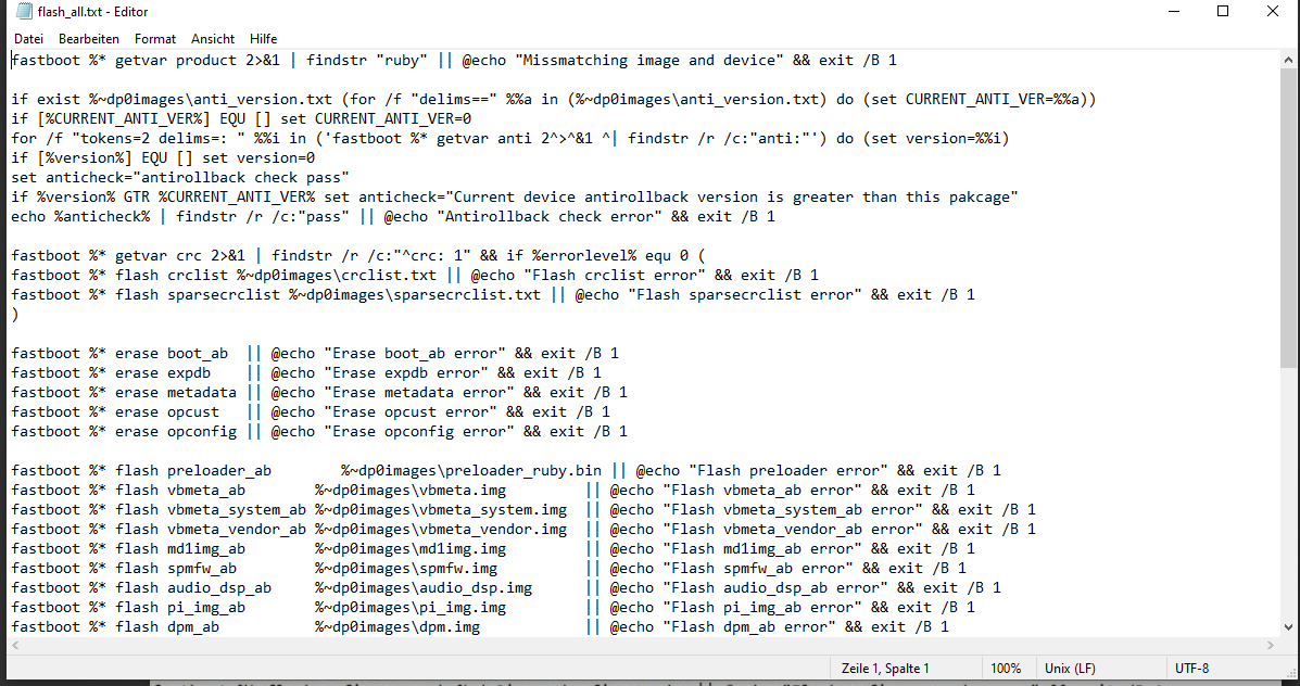

Bei mir steht es in der all.bat anders

Hab die Indonesische FW am Gerät, es ist zum Schluß eine "error" Meldung gekommen, aber das Gerät startete trotdem hoch und die FW ist am Gerät. Error Meldung am Bild.
@mach6 " Error" deshalb, weil der BL geöffnet ist . Das ist immer so.
