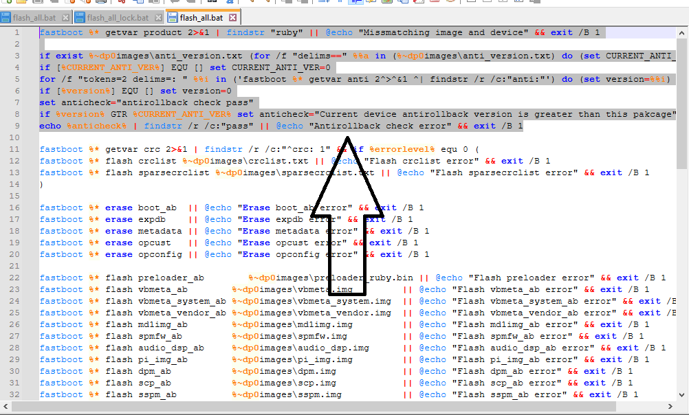

Ich habe bei der "flash_all.bat" und bei der "flash_all_lock.bat" wie am Foto zu sehen ist gelöscht.
In der entpackten Firmware war auch noch ein "Log" Ordner, den habe ich auch gelöscht.
Dann funktionierte das flashen, bis zum Schluss eine error Meldung gekommen ist, das Handy hat aber trotzdem neu gestartet und es ist mit der neuen FW hochgefahren.
Habe auch sofort ein Update bekommen, jetzt ist die Indunesische FW am Gerät.

@punkrockfan Rollback error konnte ich zum glück mit dem löschen des oben im Bild gezeigten Eintrag umgehen. Den "Log" Ordner was nach dem entpacken vorhanden war, habe ich auch gelöscht.
Reaktionen: punkrockfan
