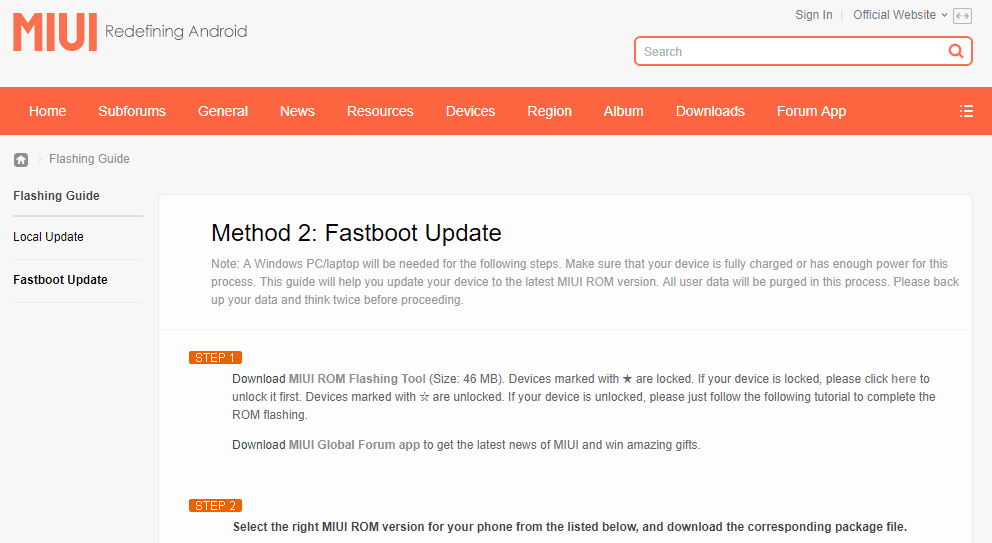

Also ich habe es auch nie richtig verstanden warum, aber auf der offiziellen MIUI Seite steht das man zum flashen den Bootloader entsperren soll/ muß.
STEP 1: ... please click here to unlock it first.

@balu_baer zum einen ist das Tool veraltet, zum anderen lassen sich die fastboot Roms mit geschlossenem bootloader damit nicht flashen und grundsätzlich sowieso nicht. Es war in der Vergangenheit möglich, allerdings aktuell nicht mehr. Zum flashen einer sogenannten fastboot Rom (tgz File) benötigst du das original Tool von Xiaomi und einen geöffneten Bootloader.
