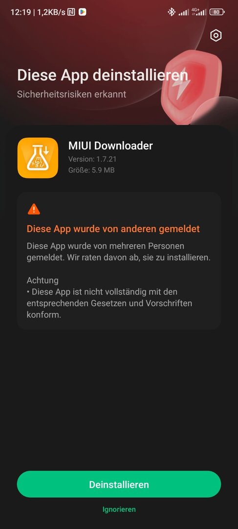

Nope ... beide von Dir verlinkten Apps werden als "verseucht" und "gemeldet" markeirt und LÖSCHEN wird empfohlen.
Dann poste mal einen Beweis dafür. Ich habe beide Apps installiert und weder Google Play Protect, MIUI Sicherheits- und Virus Total Mobile Apps fällt etwas auf.

Was muss ich denn hier beweisen? ... ich sehe, was ich sehe.
... kann natürlich auch einfach sein, dass XIAOMI die App doof findet :)

Die App hat wohl einigen nicht gefallen oder sie sind nicht zurecht gekommen (mit der Werbung, die ohne Gegenmaßnahmen nerven kann) und sie haben sie als schädlich gemeldet, was zu einer negativen Einstufung führt.
Mit verseucht hat das nichts zu tun, da es nicht auf Signaturen und Verhalten einer Malware basiert.
Wenn genug Leute android-hilfe als schädlich einstufen, warum auch immer, schlägt sich das bei der Reputation auch negativ nieder und Linkscanner werden dann warnen.
Das Verhalten ist reproduzierbar. Ich habe gerade die App deinstalliert und wieder über den Play Store installiert und das gleich Bild angezeigt bekommen.
Für die Community ist das schlecht, die die Apps rausbringen. Da wird auch schnell etwas passieren, damit keine Warnung mehr kommt. Notfalls nehmen sie sie aus dem Shop raus, damit die negative Publicity gestoppt wird.
