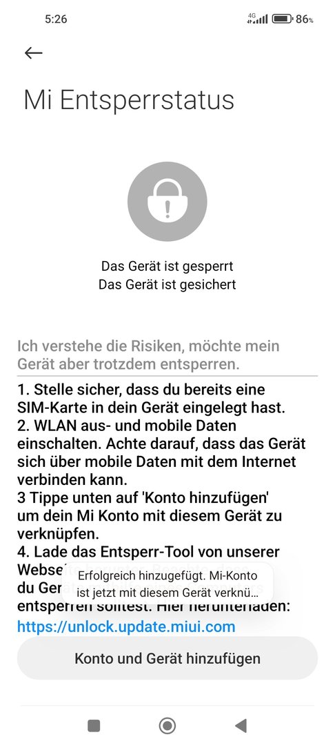

Mittlerweile habe ich folgendes gemacht:
Das Gerät wurde also hinzugefügt, das war vorher nicht der Fall. Man kann sich 3x das SMS erneut zusenden lassen. Das habe ich mit meiner Probiererei sicher überschritten, je nachdem wie gezählt wird. Könnte ja sein, dass unterschiedliche Login-Namen (email, Konto-Nr, Tel-Nr) separat zählen. Es kam jedenfalls keine Meldung, dass die möglichen SMS-Wiederholungen überschritten sind.
