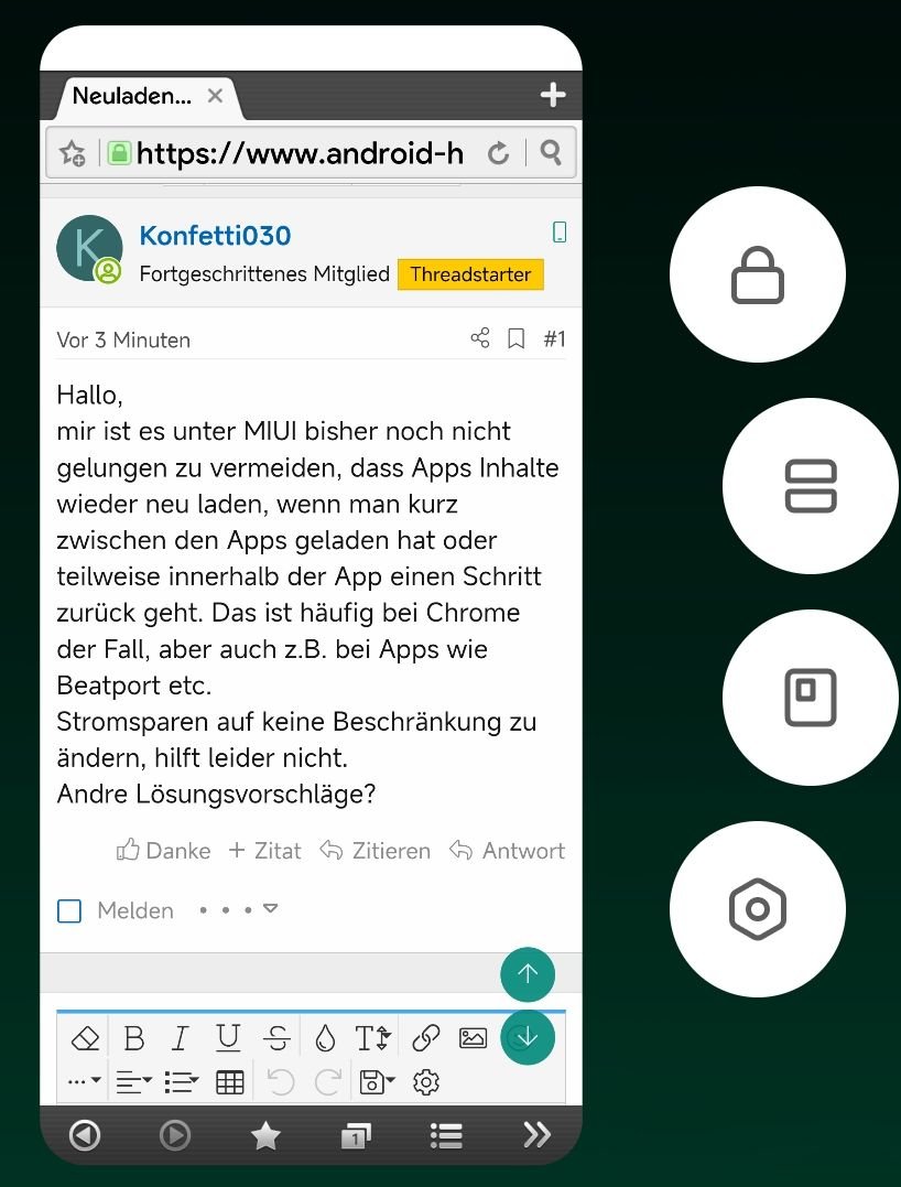

mir ist es unter MIUI bisher noch nicht gelungen zu vermeiden, dass Apps Inhalte wieder neu laden, wenn man kurz zwischen den Apps geladen hat oder teilweise innerhalb der App einen Schritt zurück geht. Das ist häufig bei Chrome der Fall, aber auch z.B. bei Apps wie Beatport etc.
Stromsparen auf keine Beschränkung zu ändern, hilft leider nicht.
Andre Lösungsvorschläge?
