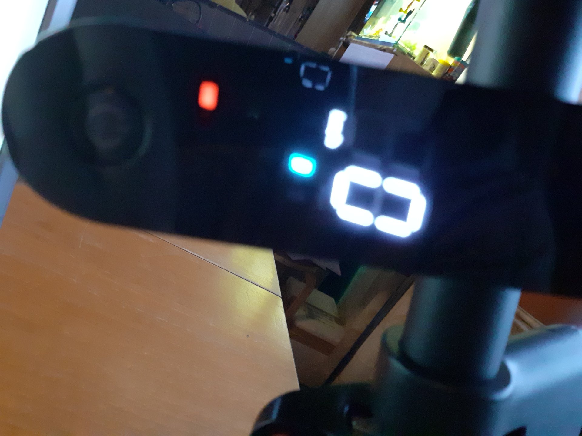

Würde gerne mal ein Bild schicken aber geht hier ja ned
Also so ist das die ganzezeit mit hinteren Licht an und wenn man drauf drückt passiert nix
