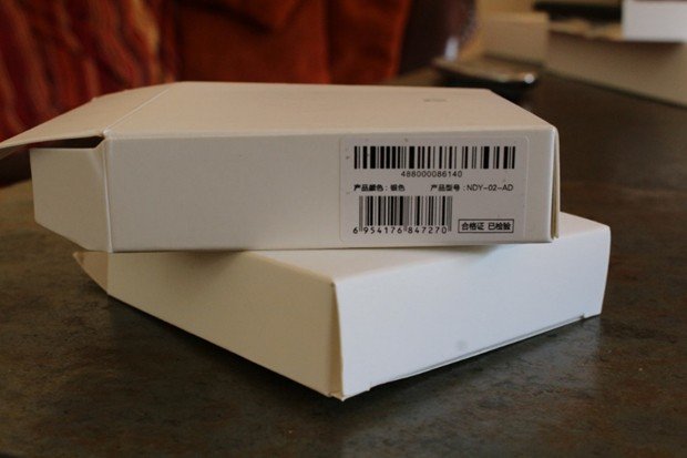

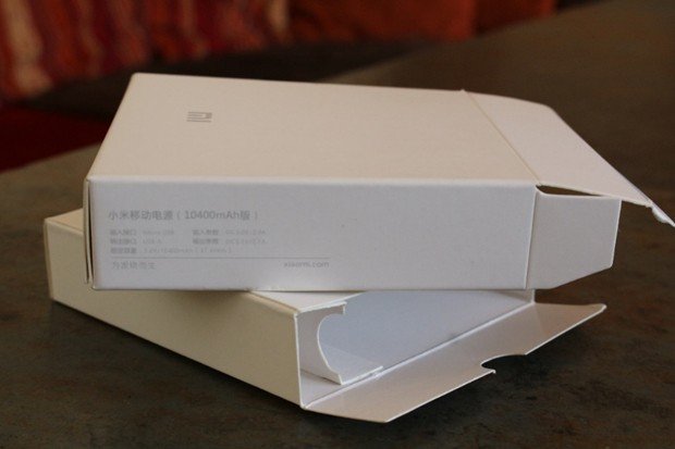

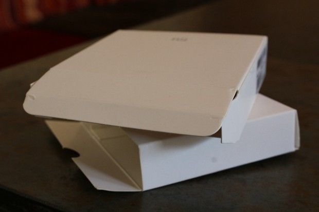

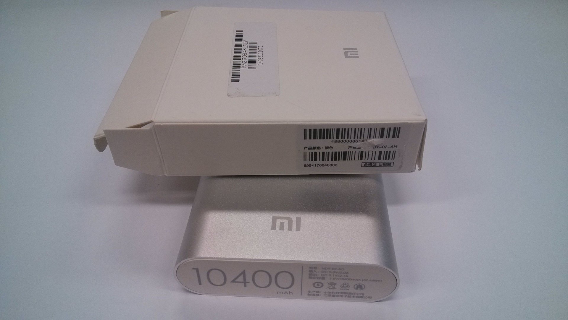

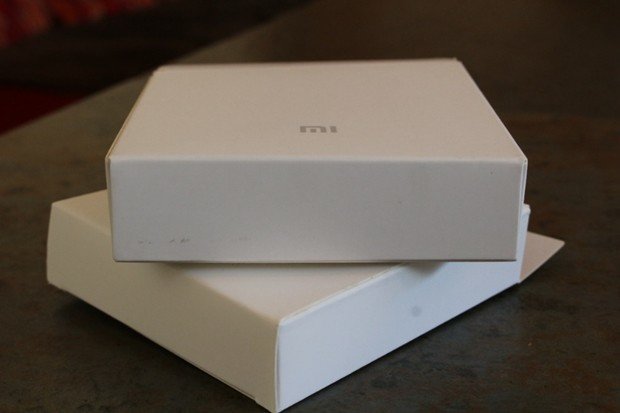

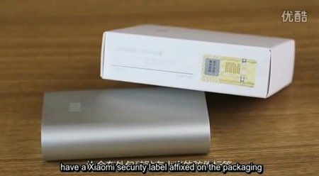

1. Verpackung und Siegel
Die originale Powerbank hat auf der Verpackung ein Echtheitszertifikat mit Seriennummer.
attachment.php
Auf der Verpackung meiner Powerbank befindet sich an keiner Seite ein entsprechendes Label.
attachment.php
attachment.php
attachment.php
attachment.php

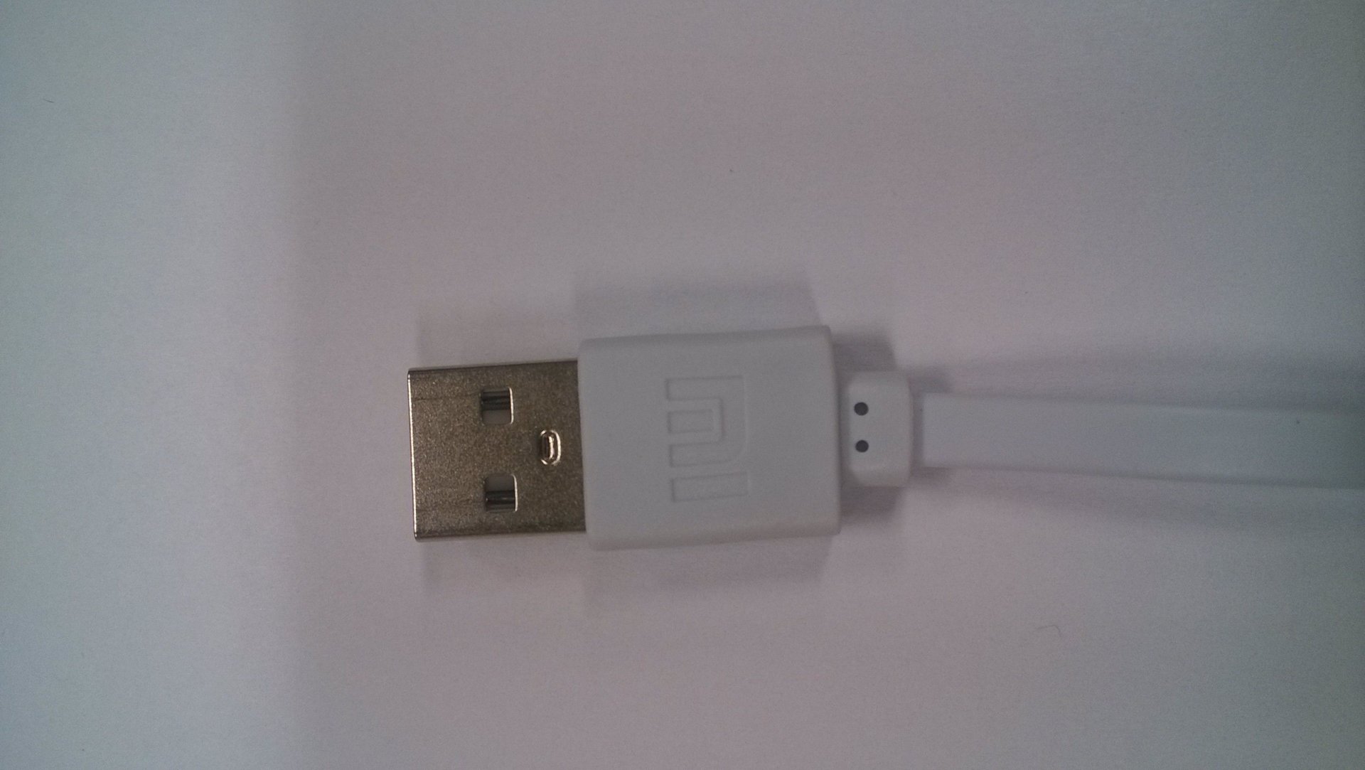

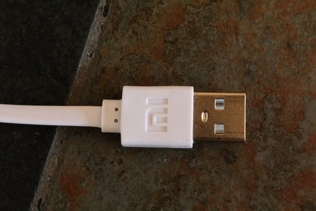

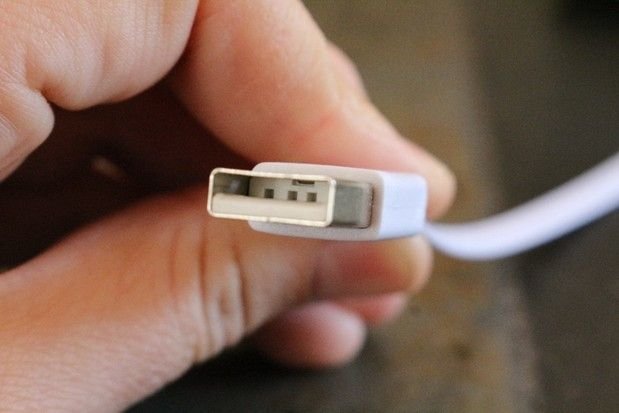

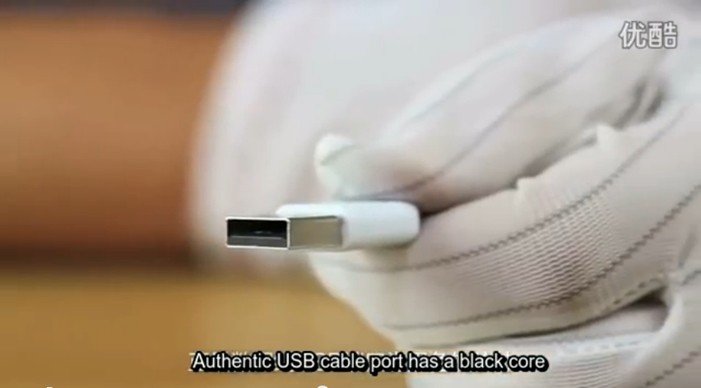

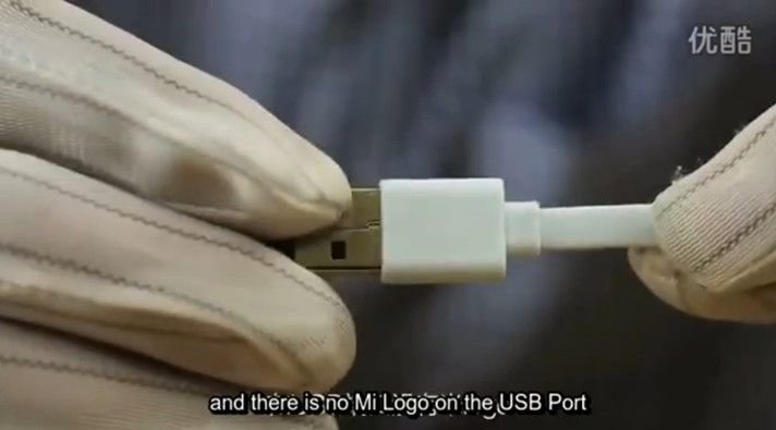

2. USB-Kabel
Das originale Kabel ist innen schwarz und hat kein Mi-Logo.
attachment.php
attachment.php
Mein Kabel ist innen weiß und ist mit einem Mi-Logo beschriftet.
attachment.php
attachment.php

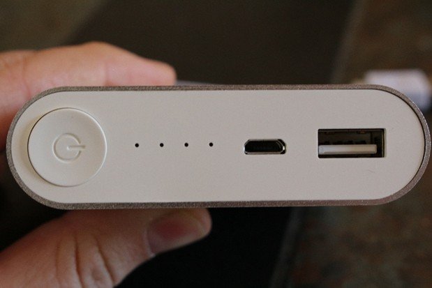

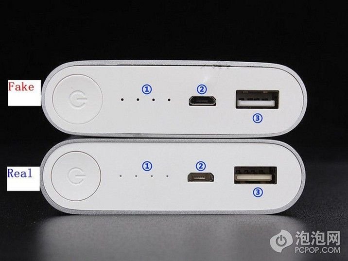

3. Oberseite und Anschlüsse
1. Die LED-Kontrollleuchten sind im Original kleiner, als im Immitat.
2. Im Original ist der Micro-USB-Port weiß, im Imitat schwarz.
3. Der USB-Port ist im Original beige, im Imitat weiß.
attachment.php
1. Die LED-Kontrolleuchten meiner Powerbank sehen im Vergleich eher aus, wie die des Imitats.
2. Der Micro-USB-Port meiner Powerbank ist innen schwarz.
3. Der USB-Port ist innen weiß, nicht beige.
attachment.php

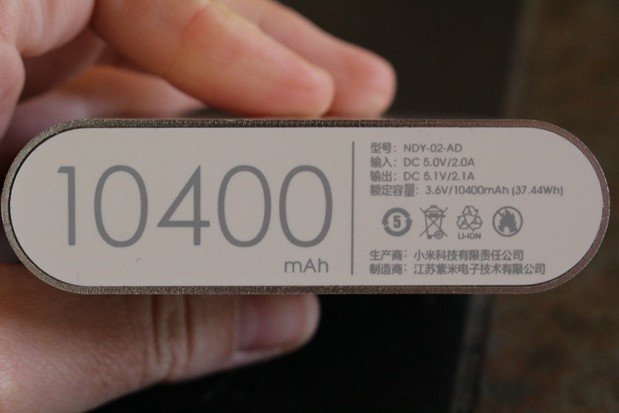

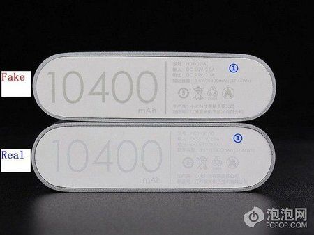

4. Unterseite
Der Aufdruck auf der Unterseite der Powerbank ist hellgrau und scharf, im Imitat deutlich dunkler und unschärfer.
attachment.php
Im Vergleich zum gegenüberliegenden Foto erinnert der Aufdruck meiner Powerbank eher an das Imitat, als an das Original.
attachment.php

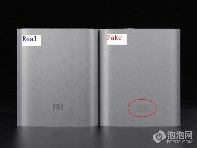

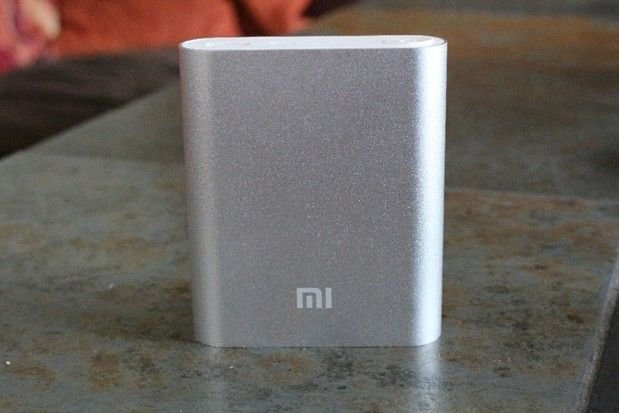

5. Fronstseite
Das Mi-Logo auf dem Original ist deutlich kleiner, als auf dem Imitat.
attachment.php
Im Vergleich ist das Mi-Logo auf meiner Powerbank eher so groß, wie das des Imitats.
attachment.php

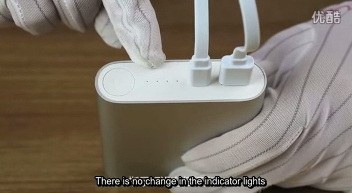

6. "Kurzschluss"(?) der beiden Anschlüsse
Werden beide Anschlüsse mit einem USB- auf Micro-USB-Kabel verbunden, leuchten die LEDs am Original nicht.

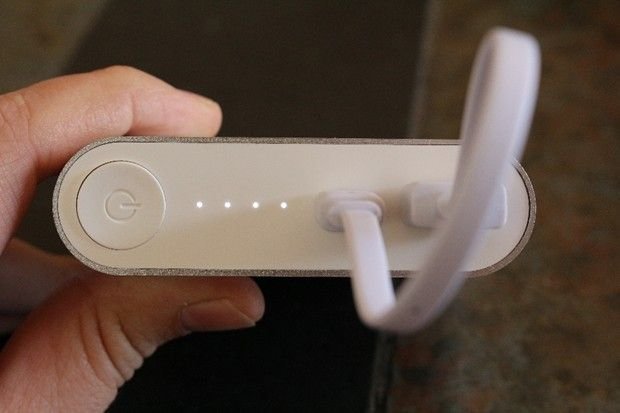

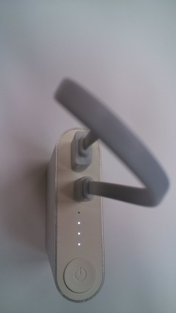

Verbindet man die Anschlüsse meiner Powerbank mit einem Kabel, so leuchten alle LEDs bzw. kommt es zur Anzeige, als würde die Powerbank laden.

Es geht auch online...
Im Bild 1 das rubbelfeld VORISCHTIG, GANZ VORSICHTIG. Abrubbeln.
(Hab meine Zahl fast weggerubbelt)
http://order.mi.com/service/dyscode
Hier den code eingeben.. Am besten mit Chrom über setzen lassen....
Fertig

Ich möchte dann noch hinzufügen dass das Original in einer durchsichtigen Plastikhülle kommt und Xiaomi auch sonst nur (?) recycelte Papp-Verpackungen (also etwas dunklere) verwendet. Nur so, falls jemand anderes mal den Verdacht auf einen Fake hat. :)
Hier mal ein paar Foto von meinem Fake:
Hier sieht man die Verpackung und die Aufdrücke auf der Powerbank:
Hier leuchten die Lampen obwohl sie das nicht sollten:

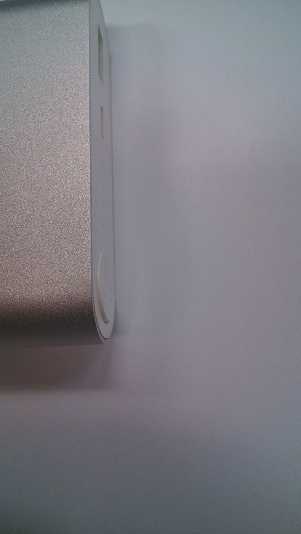

Der Knopf ist schief und steht vor:
Der Stecker trägt das Mi-Logo, ist innen weiß und das Kabel ist komlett schief eingearbeitet:

Ich war so frei und habe den Barcode von der Schachtel gescannt... Google suche.. Und dabei kam das raus.
http://kingofcase.com/buy/goods.php?id=33
Servus
Robert ;)
P.S.
Nach dem Code googeln kann auch hilfreich sein um etwaige Fakes zu erkennen.

Naja, wie man sieht haben die nicht mal den richtigen Barcode kopiert! :lol:
(Das ist der 5200mAh Code auf der 10400mAh Verpackung!)

Bei meiner Powerbank sind beide USB Ports innen Schwarz. Sonst deutet aber alles darauf hin, dass es eine echte ist.
Welche Farbe hast du denn?
Irgendwo hab ich mal gelesen das die Farbe der USB-Ports auch von der Gehäusefarbe abhängig sein soll.
(Weiß leider nichtmehr wo das stand.)
Die silbergraue mit 10400 mAh.
Das Label mit den techn. Daten auf der Powerbank ist bei mir auch deutlich zu sehen und nicht blass oder unscharf.
Wenn ich beide USB Ports mit dem Kabel verbinde, leuchten die LEDs nicht.
