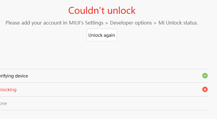

Okay, ich scheine wohl einen Fehler gemacht zu haben. Mit dem oben erwähnten unlock tool startet der Prozess, aber nach 100% bleibt es beim unlocking stehen. Hier kommt die Meldung
Es könnte sein, dass ich mich die erste male mit der Telefon-Nummer angemeldet habe, und dann zur eMail-Adresse gewechselt bin....?
WEnn ich mich auf dem Handy mit dem Mi Konto anmelde, findet er im Konto auch mein Gerät, aber mehr kann ich nicht machen....
